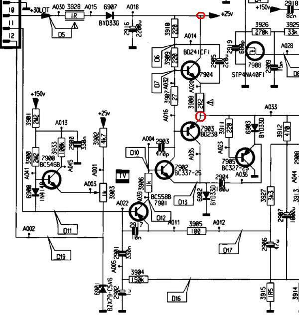

На этой модели проблемы ОСкой бывают!
ДОБАВЛЕНО 05/12/2009 07:06
gugs. У тебя кадровые транзисторы как себя ведут? Сильно греются?
zarah
Не фанат форума
Сообщения: 9825
zarah
Сообщение #22 От 05/12/2009 08:48 цитата
gugs, Неужели так тяжело проследить прохождение кадровой пилы от проца до ОС??? Тем более есть полный SM где указаны все осциллограммы, и и расписаны возможные неисправности и метод их поиска.

gugs
Сообщения: 8
Сообщение #23 От 05/12/2009 21:45 цитата
осцилографа не имею,напряжения проверил-все как показаны на схеме-в норме,транзисторы греются не сильно,трогать можно

gugs, ОСь проверил? Ну, хоть, прозвонил?

gugs, в норме это сколько? на 8362 41, 42, 43 ноги напряжение? с чего в этом ТВ формируется пила?(я нормальной схемы не нашел), обычно с напряжения настройки +30 вольт классно!

Ну и чем тебе помочь, если ты кадровую пилу не видишь? Но если ты такой ленивый, то вот тебе наводка:

Сообщение #27 От 05/12/2009 22:01 цитата
Если нет осцилографа - кадровые импульсы по цепи от проца можно слушать УНЧ из этого же ТВ, подав их на высокоомный вход УНЧ через кондер, предварительно отсоединив вход от предыдущих каскадов. Это конечно экстрим для виртуозов, причем низкая информативность полученых результатов, но "на безрыбье и рак - рыба".

Сообщение #28 От 05/12/2009 22:03 цитата
да с+30,вертикальные импульсы идут с проца
ДОБАВЛЕНО 05/12/2009 23:08
ос звонится 5.5 ом

Сообщение #36 От 06/12/2009 11:55 цитата
gugs, ни чё не понял.
Посмотри на рисунок, огласи напруги в точках отмеченнх красным, и напряжения между Б и Э транзисторов то 7900 до 7905.

gugs
Сообщения: 8
Сообщение #37 От 06/12/2009 12:57 цитата
на отмеченных точках +25,на 7900 7V база 7V емит,на 7901 7V база 16V емит,7902 0.6V база,0.2V емит,7903 23V база,23V емит,7904 21V база 21V емит,7905 21V база 21V емит и еще только заметил что все ети напряжения при включении TV занижены 12.5V в течении минуты поднимаются

Сообщение #38 От 06/12/2009 13:19 цитата
C1-65A писал:
между Б и Э
прочти - http://www.skilldiagram.com/gl2-v.html
ДОБАВЛЕНО 06/12/2009 14:24
У тебя 7901 не в режиме или ему кирдык. Между эмиттерами 7903 и 7604 должно быть половина питания (25 / 2 = 12,5)

Сообщение #39 От 06/12/2009 13:52 цитата
gugs, C1-65A, писал
, или же не в режиме 8362
Постоянное напряжение на выв.41 составляет 2,5 ± 0,5 В, переменное напряжение 1 В. В TDA8362 предусмотрена защита кинескопа от прожога при неисправности кадровой развертки, которая обеспечивает гашение лучей при увеличении или уменьшении постоянного напряжения на выв.41 TDA8362 на 1,5 в (относительно указанного выше). Управляющие импульсы кадровой развертки формируются на выв.43 TDA8362. Максимальное и минимальное напряжение соответственно 4 и 0,3 В.
gugs, обрати внимание на последние предложение
ДОБАВЛЕНО 06/12/2009 14:55
gugs, у тебя на выв 43 5 вольт недовольство, огорчение
и я так и не добился от тебя больше информации о 8362
