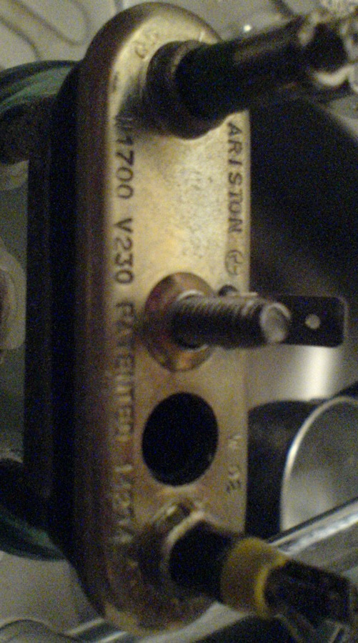

По поводу прозвонки ТЭНа:
- обесточь СМ упс! ;
- сними заднюю крышку СМ (обычно 6 шурупов открутить надо - могут быть крестообразные а могут быть и звездочкой что чаще);
- в нижней части барабана увидишь торчаший ТЭН - за частую два контакта ТЭНа и датчик температуры;
- ТЭН - 28 Ом (при снятых котактах);
- Датчик температуры - 20 кОм (при снятых котактах и 25 С*);
- Стоимость ТЭНов разная (недавно ремонтировал свою Аристон ALS88XEU - сначала вызвонил какой то сервисный центр на Оболони (Киев) так сказали, что надо заказывать, ждать 3 месяца и цена будет 250 грн. Потом решил не останавливаться на одном магазине и в результате нешел магазин (пишите в личке если кому то надо) где нашел нужный мне тен 1700W за 150 грн. телефон можешь легко найти в инете;
Снять ТЭН не сложно:
- отключаешь контакты;
- послабляешь в центре ТЭНа гайку, что изнутри прижимает уплотняющую резиновую прокладку;
- по тихоньку пасатижами (я вытянул за привареный контакт заземления) вытягиваешь ТЭН помогая себе отверткой вынимать резиновую прокладку.
- ВСЕ;
Прикладываю фото моего ТЭНа без датчика температуры который тоже легко вынимается при снятии уплотняющей гайки (еще раз повторю что тены могут отличаться и способы съема тоже). Лучше всего сними заднюю крышку, сделай фото (разрешение 900х600) и выложи в тему ... для наглядности и что бы советы не были "на угад".

- ТЭН - 28 кОм (при снятых котактах)
около 28 Ом
ДОБАВЛЕНО 06/04/2009 11:17
для люкса - меньше(около 6 кОм)

Gart, какого х...
Gart писал:
обота даёшь советы ,и вводишь в заблуждение участников?
Gart писал:
ТЭН - 28 кОм (при снятых котактах);
Название темы читал-
Gart писал:
Машинка Zanussi FCS 872C................:
А у тебя
Gart писал:
Аристон ALS88XEU
ты "пежо" и "Запорожец" по одной книжке чинишь?
Раз сам не знаешь .зачем выдаешь такую инфу?
