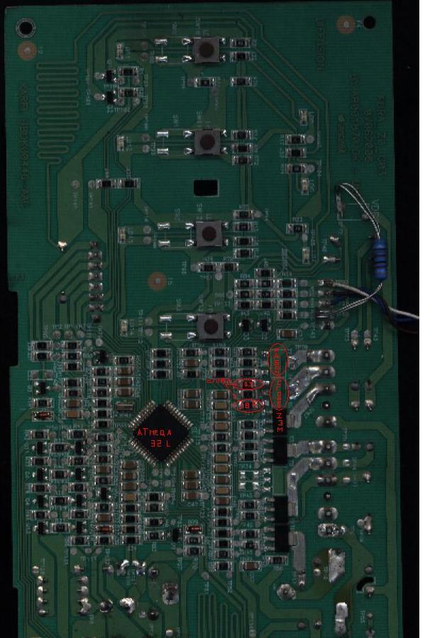

приобрел стиралку на запчасти по сходной цене...после вскрытия выяснилось что она вааще новая..с заводским неизвестным браком..как выяснилось модуль не подает признаков жизни...сгорели два резистора 103 и 189..а также развалился корпус Z3M(sot223)...скорее всего коротнул и тоже сгорел.
заменив вышеуказанные детали модуль не включается...
микропроцессор ATmega 32L на выводы питания должно приходить 4.5 вольт а приходит 2.1....в дальнейшем проверил все емкости,резисторы,тиристоры,диоды,по питанию.....можно сказать выпаил все детали проверил и запаял обратно...результат тот же....подскажите в чем может быть еще проблема!!! или всё микропроцессор накрылся???? только вот у меня есть Beko WkD 24560R с таким же микропроцессором и методом сравнения сопротивлений на всех выводах пришёл к выводу что все они одинаковые аналогичные и по логике все должно работать... остается вопрос с питанием в 2.1 вольта вместо 4.5?????
  плата.JPG  83.46 КБ  Скачано: 1223 раз(а)

kapelka писал:
Отпаяй выводы питания проца и смотри, будет ли просадка. Если питание восстановиться - проц труп......

у ATmega 32L 4 вывода GND и 4 вывода VCC соответственно по 4.5вольта ....какие рубить ??? или сразу все???

kapelka писал:
Вот их и руби.....

перебил 4 вывода GND подключил 220 щелкнули релюшки...питание востановилось на уровне 5.0 вольт.....походу проц мертвый((((((( спасибо за помощь.....есть еще один вопросик!!! если нетрудно ответь плиз......у нас в электронном магазине есть ATmega 32L если купить то надо еще и прошивку???? где взять незнаеш??? и как прошить???? просто впервые сталкиваюсь с мертвым процом!!! до этого все модуля ремонтил !!!! тьфу тьфу....
