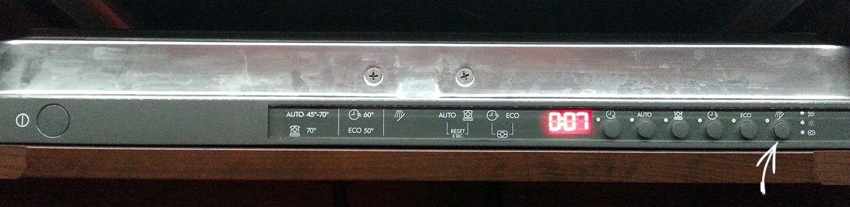

Как-то перелила воду, сработала защита (i30). Воду убрали, вызвали сервис.
Сегодня был сервисник, заменил прессостат (прежний был забит и из-за этого был перелив) на новый, с дополнительным колпачком в полости где фильтр.
Суть проблемы: когда машина перелила и включилась защита, работала короткая программа-ополаскивание (14 минут по инструкции, без нагрева - на фото стрелкой указано). Защита включилась на 7-ой минуте.
Сейчас все нормально работает, все программы, все ок. Кроме вот этой короткой. Когда включаю ее, то на дисплее показывает 7 минут. Хотя должно 14.
Если запустить эту программу, то полоскает эти самые 7 минут, а потом (на экране в это время показывается 1 минута до конца), включается то ли насос, то ли еще что (гудит) и программа не завершается. Можно только отключить ее (сочетанием кнопок "Вкл"+"Авто"+"Высокая загрязненность"). Но сама программа не сбрасывается.
Подскажите, пожалуйста, можно как-то сброс сделать, чтобы эта программа стала опять по-умолчанию?
Сервиснику я про этот глюк забыл сказать, а он не обратил внимания. Он проверку делал на программе "Свежее загрязнение", (65 градусов, 30 минут).

Да не вопрос. Всего-то нужен комплект программатора side-kick от Электролюкс и дилерская авторизация для доступа к прошивкам и все! подмигивание Это я к тому, что опять надо сервисника уговаривать... Либо просто забить на эту программу... подмигивание

То есть кнопками нельзя? Жаль.
А если забить на нее, мешать другим режимам не будет?
Проверил сейчас с секундомером. Показывает-то в начале 7 минут, но моет полным циклом - 14 минут.

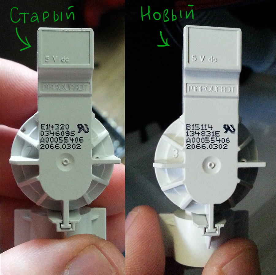

Товарищ мастер достал запаянный пакетик с прессостатом. Достал его (прессостат с черной частью корпуса) - вот такой:
- стал вставлять, раздался щелчок и мимо пролетел кусок этого самого прессостата - отломилась защелка (мастер оказался мастером, как говорится). Он почесал репу, сказал, сейчас принесу, у меня еще есть и ушел к машине. Вернулся с новым, но без упаковки. И без черного верха. Такой же белый, как и был. Его и поставил взамен старого. Ну и плюс комплект-насадку в полости фильтра (трубка+колпачок).
Скажите, пожалуйста, сам прессостат (датчик), тот, что с черным верхом, он отличается от того, что стоял? Или мне воткнули тоже самое, что и было до этого? Или датчики одинаковы и вся фишка в насадке на канал?

useruser, Если тебя это успокоит, то мастер попался квалифицированный, и сделал все правильно, не парься и с секундомером над ней не стой, не мешай технике работать.

А по прессостату что скажете? Черно-белый такой же, как и цельно-белый?

Дело не в цвете. Просто тут (на форуме) писали, что в ремкомплекте прессостат "с измененной камерой" (и номер на пакете был тот же что и номер заказа этого самого спец-ремкомплекта). Но поставили мне датчик не из этого ремкомплекта (т.к. сломали его во время установки). Вот и спрашиваю, тот датчик (белый), что принесли взамен сломанного (черно-белого), он такой же как и тот черно-белый или нет?

Прессостат из ремкомплекта (черный) и тот, что поставили (белый) одно и тоже?
