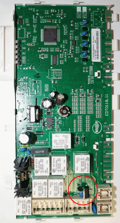

Сами мы не местные, посему просьба строго не пинать...
Суть проблемы: с периодичностью 4-5 месяцев вылетает блок управления. С завидным упорством монтёр из сервисного центра методично менял этот блок. Все бы ничего, но гарантия закончилась, теперь чешу репу, стоит ли шкурка выделки?
1. Менять блок- (накладно каждые полгода по 6 косарей выкладывать)
2. Ремонтировать- (Приходил один кулибин. Перепаял сгоревший симистор, вставил плату- она тут же крякнула в том же месте)
Ясно, что нужно искать причину.
Хочу для себя понять- "где собака порылась".
В каком направлении копать?
Надеюсь на помощь здешних гуру.

Сообщение #5 От 26/02/2010 20:53 цитата
front01, это симистор устройства блкировки люка.Замени его и УБЛ,я думаю проблем больше не будет улыбка
стопыч
Сообщения: 3169
стопыч
Сообщение #6 От 26/02/2010 21:46 цитата
front01, и два резистора проверь, 560Ом и 1кОм. От управляющего вывода симистора иди и найдешь их. Заморачиваться стоит. Но включать только после выполнения совета wolf50,

Сообщение #7 От 26/02/2010 22:11 цитата
Автор темнит, в Merloni что тупые, не верю что сервис сможет каждые полгода списывать модуль. Мне кажется причина глубже, сменив УБЛ проблема может не устраниться. Надо найти фактор, приведший к вылитанию симистра по УБЛ. Возможно: провода протерлись, попадание воды или сильная влага. Купив новую проблема может всплыть, надо просто найти специалиста. А работа стоит: налоги+реклама+содержание мастерской+прожиточный минимум+......... стоит ли продолжать.
