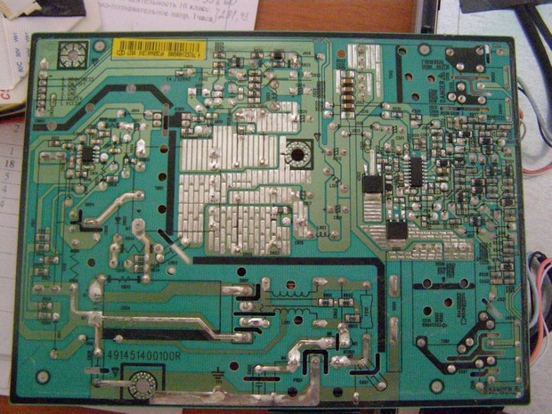

Всем добрй день, аппарат не видит ни флешку ни карту СД, нет напряжений 5 вольт и 3 вольта для СД, менял транзисторы по питанию, результата ноль, если подать принудительно через КРЕН подать 5 вольт то карта СД читается нормально, а флешка USB выходит из строя/ Cхемы нет

Сообщение #8 От 15/11/2010 11:39 цитата
Поставил стабилизатор на 5в аппарат заработал
