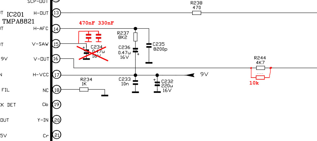

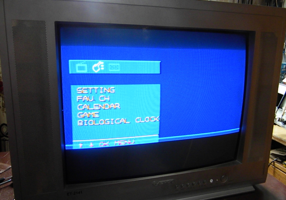

Evgo ET-2175A шасси M28 проблема слинейностью кадровой
СОСТАВ ШАССИ:
Main - 40-2175MH-MA c / 40-2135MH-MA
Size - 250x250mm
UOC - TCL-A19V03-TO 8821CPNG4U88 / TCL-A19V01-TO 8821CPNG4GD9
Memory - ST24C08 6
SMPS - 44608P40 & 2SK2996
TR Chopper - BCK-3546
SAW - K2959M
Vertical - LA7840
Sound - даташит на TDA7057AQ
Tuner - TM9801A-VS
TV/AV - HCF4066BF
Tube - A51AEZ90X26 + 3B17
FBT - BSC25-0299D 37-SC2502-99D0X (HR80490) / BSC25-0284C 37-SC2502-84C0X (HR80925)
HOT - 2SD1555 / 2SD2499
RGB Amp. - 2SC2482
или Авест как он именовался пришел с проблемой экран поджат снизу перепахал всю кадровую заменил все электролиты и резисторы даже осциллограф к нему подключал (каблюдалось искажение сигнала на входе La7840), но все безрезультатно.
 Размер файла:  343.4 КБ
 Просмотрено:  385 раз(а)
antoxabond007
Сообщения: 9
Сообщение #405 От 03/08/2014 08:48 цитата
В итоге помогла схема включения показанная ниже: за счет конденсаторов увеличилась линейность, а за счет резистора растянулось изображение.
  EVGO ET-2175A.jpg  73.45 КБ  Скачано: 623 раз(а)
antoxabond007
Сообщения: 9
Сообщение #406 От 04/08/2014 06:51 цитата
3 дня уже работает нормально
