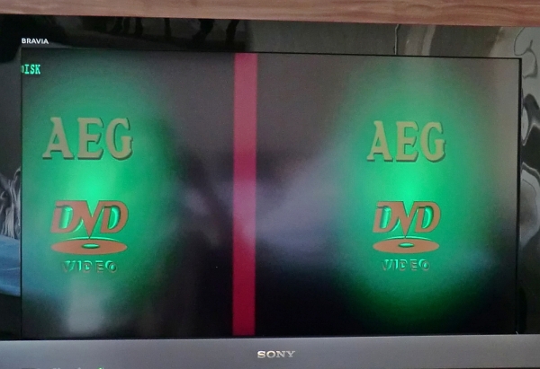

У меня сломался старый телик и я купил вчера новый плоский, я купил подержанный двд плеер, но когда я его подключаю на экране есть картинка, но она зелёная и на пополам. звук нормальный. Я уже 3 шнура "скарт" перепробовал ну картинка всё равно на пополам и зелёная. Попробовал только что двд плеер на старом тв и картинка всё равно зеленая и на пополам.Что я не так делаю? или это может быть двд плеер сломан? как понят в чём проблема?

На пульте DVD поищи кнопку video out,или в меню настройках DVD (setap) поменяй video out.
Dima.Franke
Сообщение #3 От 05/05/2011 22:21 цитата
Огромнейшие СПАСИБО всё получилось !!!! Вы гений ))Я столько уже намучился ...ещё раз СПАСИБО классно! классно! браво! голливудская улыбка
