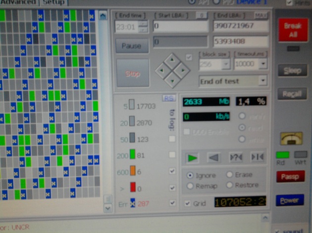

1234567qq
Сообщения: 194
Сообщение #89 От 01/12/2010 20:05 цитата
в диспечере устройств он есть SAMSUNG SP2004C...В управлении дисками пишет что нет данных 186,31 Гб не проинициализирован,диспечер дисков я не знаю где это,..
начал тест викторией из системы(до конца не ждал одно и то же вроде) ща фото выложу,но не знаю то ли сделал

1234567qq
Сообщения: 194
Сообщение #91 От 01/12/2010 20:16 цитата
вот
 Размер файла:  105.09 КБ
 Просмотрено:  303 раз(а)
NRG
Stalker-HardMaster
Сообщения: 623
Сообщение #92 От 01/12/2010 20:19 цитата
епс, бед на беде и бедом погоняють....
ты плату подымал?
уверен что поставил правильно?
контакты чистые?
как винт запитан?
ответы....пока еще ждемсь....
