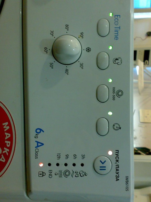

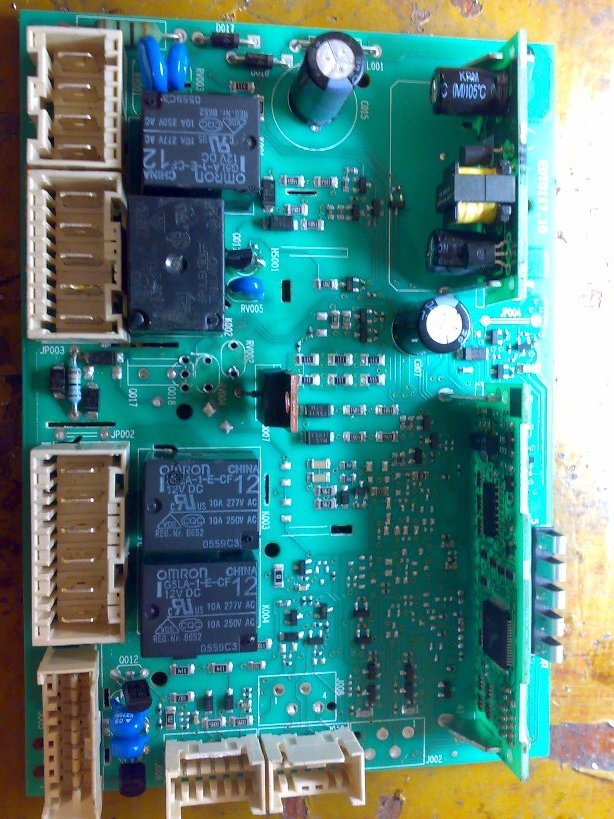

Модуль Аркадия 091215010229.01.,EDTO117.10. Кто-то уже покопался в модуле, но хотелось бы определить ошибку. Мигают индикаторы верхнего ряда(EcoTime,слабо загр.бельё,об.отжима,отсрочка)+старт/пауза.

напиши по русски.
1 2 3 4 и замок.
какие мигают?

1 2 3 4 + старт/пауза моргают, горит убл. На панели управления, в отличии от EVO2, есть индикатор END.

ты хочешь сказать что горят все 4 и мигает замок?

Замок горит постоянно, мигают все четыре и старт/пауза(горизонтальный ряд).

если тебя я правильно понял, то F-15
Ошибку вертикальным рядом показывает.А эти моргают,когда модуль прошиваешь.Надо бы модуль прошить.

Был пробит симистор Z0607(или Z0706) поз Q018, впаяли наоборот(заменили одно реле). Может и не симистор корпус разнесло - не прочитать, пробиты три диода(между колодок рядом с Q018)-заменил. Впаиваешь симистор - убл блокируется при включении стиралки, не выключается при завершении программ. Отсоединяешь управление от симистора - убл включается как надо(при запуске программы), но где-то через 30 секунд начинается моргание индикаторов,прекращается выполнение программы, запускается помпа(выдаёт ошибку).

Сообщение #17 От 26/05/2010 18:25 цитата
что то сумбурно пишешь.
а программу то до конца выполняет?если не считать неоткрытия замка?
чем замок включается,если ты управление им выпаиваешь?
Aleksei8
Сообщения: 154
Сообщение #18 От 26/05/2010 19:23 цитата
Программы выполняет полностью. Самоделкины полазили, такую плату впервые вижу, есть похожая аркадия, но не то. Если выпаять симистор, то убл включается и выключается как надо т.е. нажимаешь пуск-убл сработала,через несколько секунд делаешь сброс(если не сделать сброс, то через секунд тридцать ошибка) программы-убл через 2мин отключается.
телевизор
Сообщения: 482
Сообщение #19 От 26/05/2010 19:27 цитата
про какой симистор ты говоришь?
Aleksei8
Сообщения: 154
Сообщение #20 От 26/05/2010 19:47 цитата
симистор поз Q018
