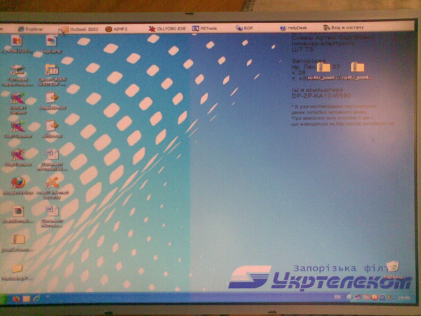

Доброго времени суток господа.
MOD:LG Flatron L194WS
FCC ID: BEJ194WTS
Главная плата: 7NE08161, память 24С08
На плате матрицы TL2298ML
Проблема: по центру изображения полоса, делящая изображение на 2 части. С лева норма, а с права как мелкая рябь красного цвета, которая при выставлении контрасности в 0 - пропадает. Также нормальное изображение получается, если в меню полностью убрать красный цвет. Фотки прилагаю. Заранее извиняюсь за качество фоток - снимать пока нечем. Все нопряжения с БП на плату скалера в порядке. Также прозванивал шлейф - целый. Подскажите где копать.

для начала поищи в меню и отключи этот режим

Это не режим. Это же не Banq. А меню я все перерыл и сервисное тоже. Щас попробую другой шлейф подкинуть

Подкинул матрицу от Samsung. Все нормально. Значит дело в матрице. Всем спасибо за участие. Снизил красный цвет до минимума и убрал немного контрасность. Все работает нормально. Монитор ушел к клиенту. Тема закрыта.
