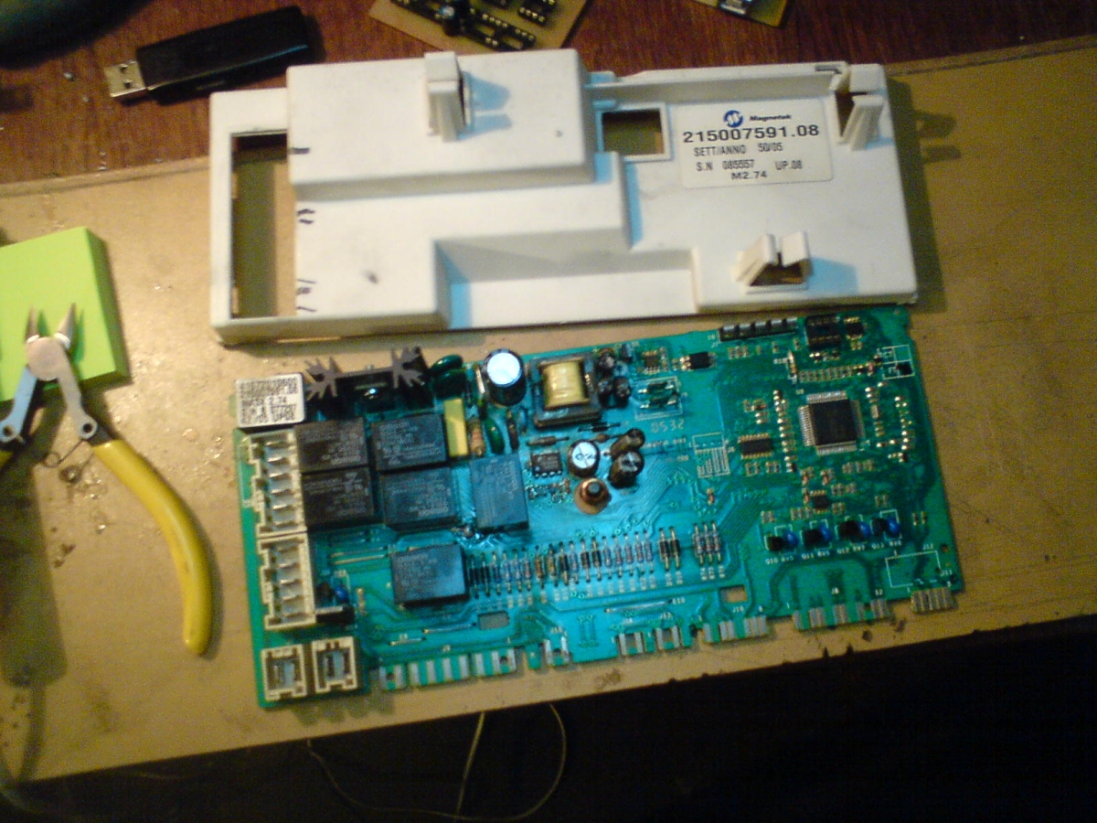

Всем доброго времени суток.
Ariston AVSD-107EX
Блок 215007591.08
Наклейка на релюшке 41672010600215007591.08
MASK 2.74
Память стоит smd 24C64
Машина после отгоревшего "ноля" в доме.Стояла в дежурке.
Замена:Варисторы RV1-4,C4,L1,R21(был не узнаваем поставил 10 ом TNY264) это явные.
Не понравился Q1,заменил BTA225-800В,(даташит говорит с индукционной хорошо работают).
Проходные на плате(силу) пропаял перемычками,на всякий(была прогоревшая питание БП)
Реле все выпаивал вскрывал и испытывал на замыкание-размыкание.
Питание проца в норме.
На всякий,заменил литы во вторичке.
Двигатель подключал напрямую,все четко.
Датчик уровня проверил.
Проблема:Вода заливается,тэн включается,двигатель если сразу завелся программа может отработать до определенного времени и встать.Если двигатель не завелся сразу,время как бы идет и программа отрабатывается и сливается вода,в общем работает как хочет.Еще заметил по ночам в дежурке клацает клапанами водяными(как будто в дверь стучат).
Бывает на 1 программе отрабатывает до конца,бывает на 5,в общем как захочет,так и отработает.
С электроникой на "ты" 25 лет, с машинками первый раз.
Прошу прощения за качество фото.
Прошу прощения если если тема была,устал искать,жена душит.
С Уважением.

synthesis, давай прошиву глянем

А литы поменяли?

Доброе время суток! Выложите прошивку, тогда можно будет чем то помочь и подсказать..... Об этом уже писали выше
