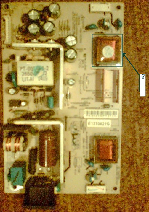

LG L1715 не включается дисплей, идет дым
Доброго времени суток! У меня следующая проблема - не включается дисплей и идет дым. После того, как я открыл корпус, заметил, что одна из катушек на плате питания подплавлена. Попробовал еще раз включить монитор - убедился что это точно она.
Помогите пожалуйста со схемой и спецификацией.

ollgerd
Сообщение #33 От 17/10/2006 13:24 цитата
PAI,
Номер смогу сказать только завтра, могу указать просто ее расположение: если на плату питания смотреть со стороны элементов, то эта самая катушка справа, верхняя. Сам понимаю, что это описание ничего не говорит, т.к. сам с ремонтами сталкивался... Завтра укажу ее обозначение на плате.
ingenegr
Сообщения: 3387
Сообщение #34 От 17/10/2006 13:42 цитата
или хотяб фотку если позиционник написать лень мож кто опознает
ollgerd
Сообщение #35 От 18/10/2006 10:59 цитата
как я понял - это трансформатор, по плате обозначение Т301, кажется он дает питалово на LCD матрицу. Прикладываю фотку, правда качество не очень, снимал на мобильный.
  Фото0091.jpg  141.28 КБ  Скачано: 1270 раз(а)
