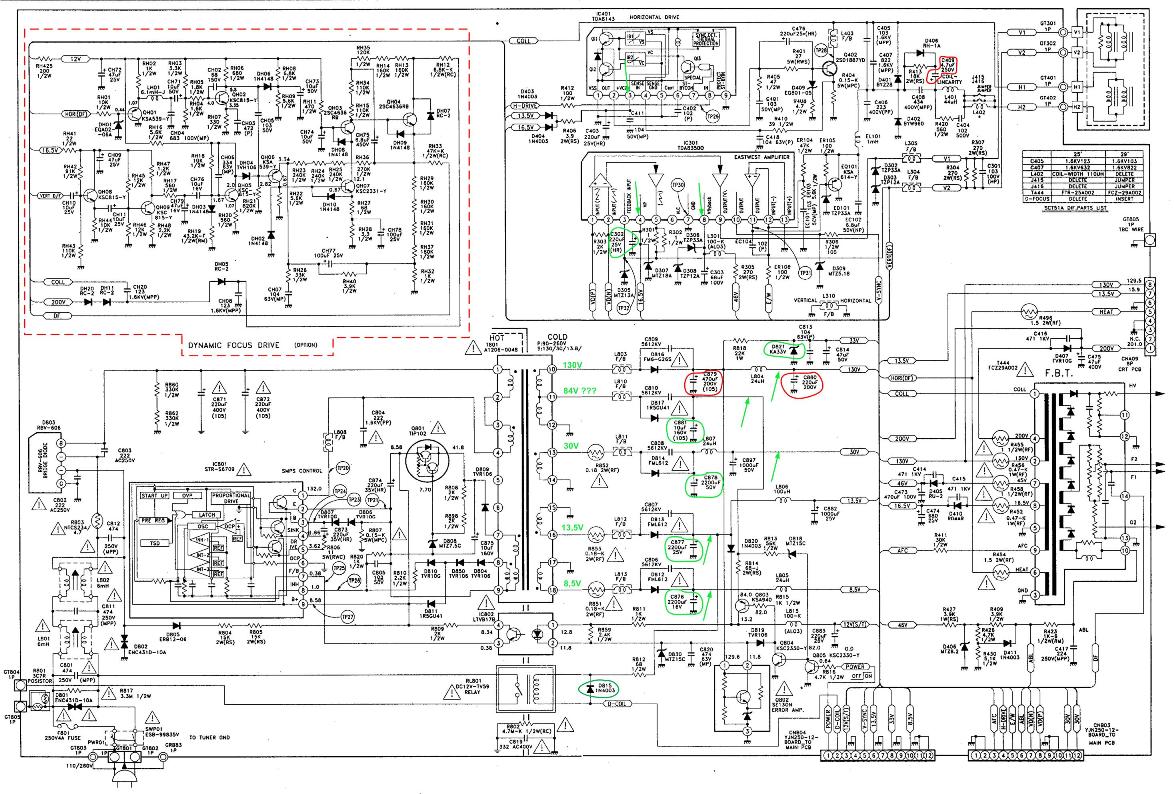

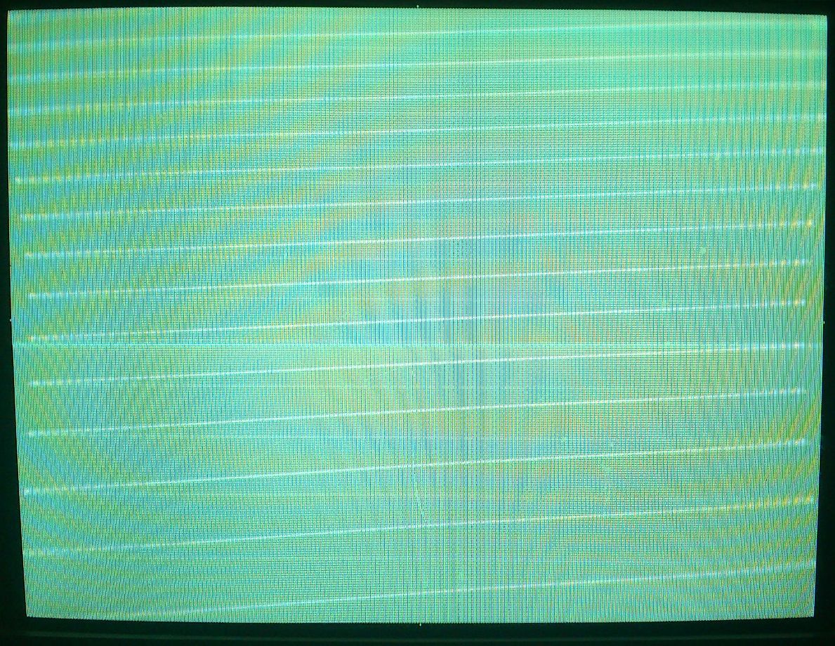

SAMSUNG CS-6277PTR шасси SCT51A полосы на экране.
QhU6Ep4m
Сообщения: 8
Сообщение #1 От 19/04/2012 11:56 цитата
Описание состава микросхем и схема
СХЕМА шасси SCT51A.
СОСТАВ ШАССИ:
CPU - CXP853-40A-302S
EEPROM - 24C08P
SMPS - даташит на STR-S6709
TR Chopper - AA26-2002Z
Video - TDA4780
Color Transient Improvement - TDA4566
AN5342K
Delay - даташит на TDA4665
Vertical - даташит на TDA8350Q
Tuner - TECC0889PA19C
Sound - TA8216
RGB Amp. - TDA6101Q
TXT - SAA5281P/R
RGB switching - TEA5114A
Tube - A68LEF78X01 + DCF-2912AL
Horizontal Driver - даташит на TDA8143
FBT - FTR25A002
HOT - 2SD1887
Пульт: - 3F14-00048-260
IC remote - KS51810-91
Other ICs - TDA9160A
В приложенном файле PowerBoardTags2.jpg:
1. Зелёным отмечены те элементы и точки которые проверялись.
2. Красным отмечено то, что было заменено.
Так же при помощи осциллографа были проверены формы сигналов в контрольных точках ТР29, TP30, TP31, TP32, все они соответствуют.
Субъективно: очень сильно нагревается охлаждающая пластина TDA8143.
При попытке посмотреть форму сигнала в точке TP28 проскакивает искра и судя по всему срабатывает защита т.к. экран гаснет.
Похожее изображение наблюдал в теме Cлучаи из практики ремонта [РАЗНЫЕ ТВ] в сообщении про NOVEX CT2975FS МШ-79-2, но к сожалению не понял, о чём идёт речь.
Вопросы:
1. Что в данном случае проверить в первую очередь?
2. Как можно запустить powerboard отдельно от mainboard?
3. В каком направлении "копать"?
Плата питания с метками.
