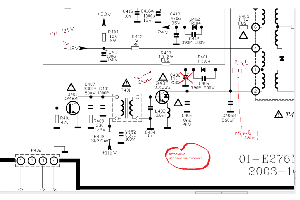

Привет! В этом аппарате белый экран и линии обратного хода, за белой пеленой еле просматривается изображение. Звук есть, замена строчного транзистора и конденсаторов вокруг не дала результатов. Подскажите в какую сторону двигаться?

Ой, с этими темами вашими не разверешься, ну да фиг с ним. Кому интересно этот эффект возник из за обрыва резистора R418 1,1Ом, со строчника, который на питание видеоусилителя +200В. Правда после восстановления стало 250В, поэтому пришлось конденсатор подобрать.

polubencev, видать правила ты всё-таки прочитал. Иначе как бы ты догадался, что прежде чем создавать на форуме мусорную тему, надо хоть питающие напряжения померить?
polubencev писал:
Интересно, каким же это конденсатором можно отрегулировать 250 Вольт?

Как как- молча. Выкинул его и все...и напруга 200В стала и телевизор работает, как только что с завода подмигивание Эт, а че тут как тему то закрывать а?

Какой именно конденсатор ты выкинул? В коллекторе?
polubencev
Сообщения: 10
Сообщение #16 От 21/07/2012 11:30 цитата
Вот часть схемы, там все обозначено
  сх.png  128.49 КБ  Скачано: 424 раз(а)
- говорю же, ты не только ЗВЕЗДОБОЛ, но еще и ДАУН от ремонта . если его убрать - древесная структура и растр "молоко" ... Идиот ... у уже на всю жизнь!

polubencev, вот ты сам подумай , убрал штатный электролит по питанию ВУ,получается он там не нужен был, тогда почему его поставили производители, как ты думаешь?
