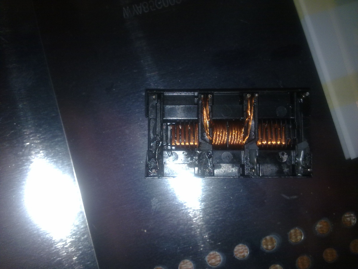

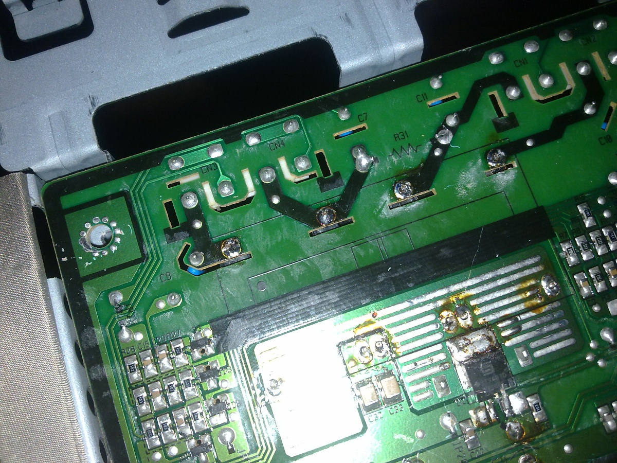

Моник поступил с диагнозом со слов клиента. Предыдущий мастер сказал, что сгорают дросселя. Ха-ха . Я тоже засмеялся, когда вскрыл , чуть не помер со смеху. Объяснять не буду. Фото всё покажут. СКАЖУ ЕЩЁ ПРИКОЛ. МАСТЕР В КОВЫЧКАХ ЗАБЫЛ ПРИПАЯТЬ ИНВЕТРОРНОЮ КАТУШКУ. ПРОСТО НАКИНУЛ И НА ВТОРУЮ НОГУ ВЫХОДУ ПРИПАЕЧКУ СДЕЛАЛ. НАВЕРНОЕ, ЧТО БЫ НЕ ОТВАЛИЛОСЬ. Блок питания+инвертор IP-35155A. Бренд самсунг. Модель 932B. Модели инверторной катушки TM1017. Вопрос такой. Что можно поставить на замену? У меня щас кроме выбора и интернет ограничен. Почти полевые условия. Подскажите, кто сталкивался с аналогами.

Да и Ты хорош " Модели инверторной катушки TM1017" Вообще-то, Это называется трансформатором.
ДОБАВЛЕНО 22/07/2012 15:59
Можно вот этим TM-0917, но и родных в продаже полно.
