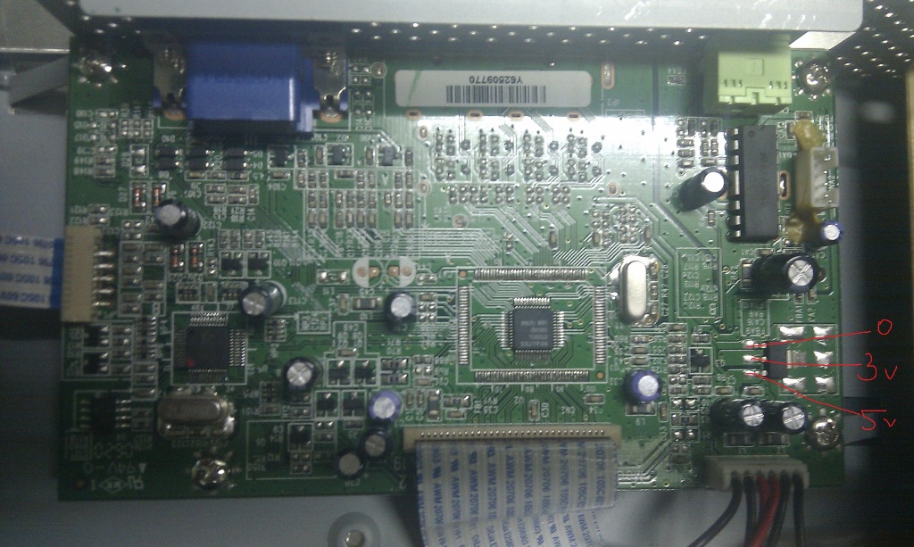

водник1953, Что такое майна? Короче перемерил все заново, при выдернутом шнуре монитора на он/офф появляется 3.6в и исчезает через несколько секунд кнопка горит красным, а при подключенном кабеле все время держиться 3.6в горит кнопка зеленым. 12 вольт нету (наверное спутал с другим моником) Проц MTV 512GMG
 Размер файла:  245.64 КБ
 Просмотрено:  582 раз(а)
 Размер файла:  238.67 КБ
 Просмотрено:  564 раз(а)

lolo94, на всякий случай замерьте напряжения на майне (3,3 и 1,8 в.),но похоже,что слетела прошивка.

3,3 идет с платы БП, а 1,8 - снизу справа стабилизатор стоить улыбка
lolo94
Сообщения: 60
Сообщение #14 От 14/05/2012 15:10 цитата
Юрий Демский, вот замерил - фото выше, по даташиту так и есть http://www.irf.com/product-info/datasheets/data/iru1117-33.pdf
