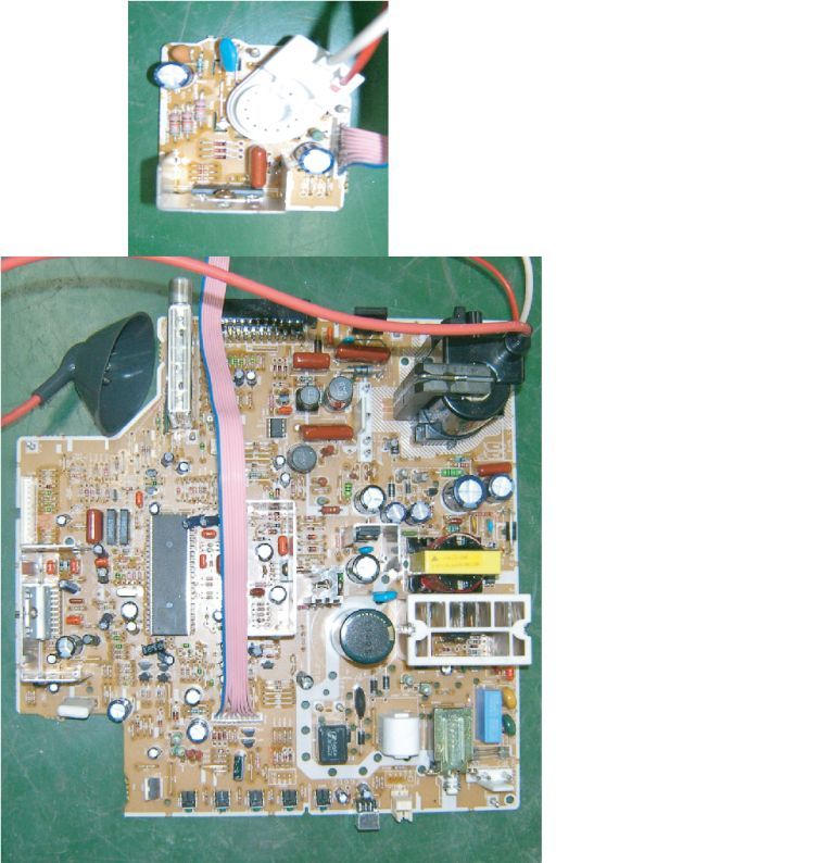

CS-21M21ZQQ
тюнер TDQ-6L/125S
проц TDA12025PQ
T-GRN2PEU-1018
Красный экран с л.о.х.

DZ502-DZ504 на ПК нет проверю D513 или сразу TDA6109 менять

На ПК было пару непропаев а может от старости. Устранено.

И тестер есть. ТВ у родителей стоит пришел посмотрел что да как. Вернулся домой схему нашел в нете, решил у бывалых спросить. Может кто сталкивался.
