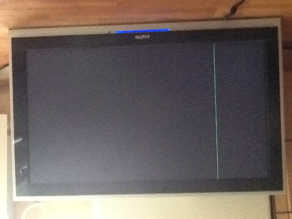

Все работало и при мне погасло. Теперь подсветка работает и черный экран. Потом появляются полосы, штук 5и все . Звук есть.
ДОБАВЛЕНО 18/02/2013 22:34
Два конденсатора были вздутые на плате основной, но их замена ни к чему ни привела, если отключаешь жк экран от платы, полосы пропадают.

В этом девайсе, есть еще третий хитрован кондюк и чип резюковый. При их не замене, вылезают полосы. Бюлик в инете ищи.....

vebs, и черная штучка на три ножки. подмигивание

Может кто нибудь помоч? Или проц основной в таких случях вылетает ?
ДОБАВЛЕНО 19/02/2013 09:52
На три ножки что именноьтранзистор кренка так называемая пишите плиз точнее мастера унас в деревне нет я единственный и то ремонтирую спутниковые ресиверы с такими теликами не сталкивался надеюсь на вашу помощь
ДОБАВЛЕНО 19/02/2013 10:00
Не изображение и меню не показывает
