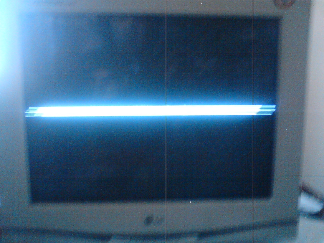

Добрый вечер всем. У меня произошла проблема, я в электронике не сильно разбираюсь. Вот вчера у меня монитор погас и по горизонтали видно только полоску шириной 1см. При открытии монитора следов гари не заметил, конденсаторы все запаяны не оторваны и не выпуклые, провода тоже все припаяны и на местах, монитор работал 9 лет без единого сбоя и его никто не ремонтировал. Вот прошу подсказки что там случилось может кто-то уже сталкивался с подобной проблемой ,стоит ли его ремонтировать или это какая-то мелкая поломка или какая-то серьезная и ремонт будет стоить дорого. Заранее благодарю за ответы.

извините за фото оно не очень хорошего качества

Не сложная поломка. Начни с поиска схемы.

Ignashkino, а чем ему поможет схема, если он в электронике не смыслит? Как он будет проверять кадровую развёртку, не имеея в этом понятия? Имея хоть минимальные знания, давно бы вскрыл и осмотрел бы пайку.

Вот скачал схему http://zalil.ru/34325524 кому несложно подскажите что да как куда смотреть, мастер сказал он своё отработал и чинить его так сказать сказал нету смысла. А на мусорник выбрасыватьто его жаль отработал 9 лет как никак.

Есть хоть какой-нибудть измерительный прибор - тестер, вольтметр, мультиметр, - с чем можно было бы замерить напряжение?

Ну тогда замерь, есть ли напряжение 15В на третьей ножке микросхемы IC601 - TDA4867J, которая и является кадровой.

Замерь напряжения на диодах блока питания - VD941, 942, 951, 961, 971 - на наличие или соответствие должному.
