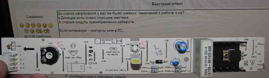

Klop,
твой модулёк на фото по моему от от 3604
Klop
Сообщения: 379
Сообщение #9 От 12/03/2013 19:35 цитата
а может и от 3605...
а может и от 36300
Дождемся фото модуля от хозяйки.

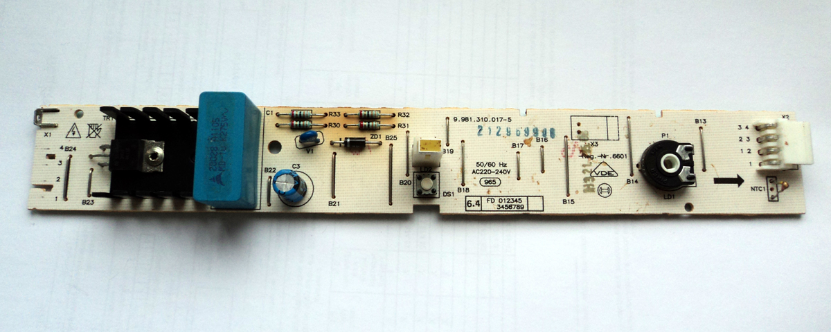

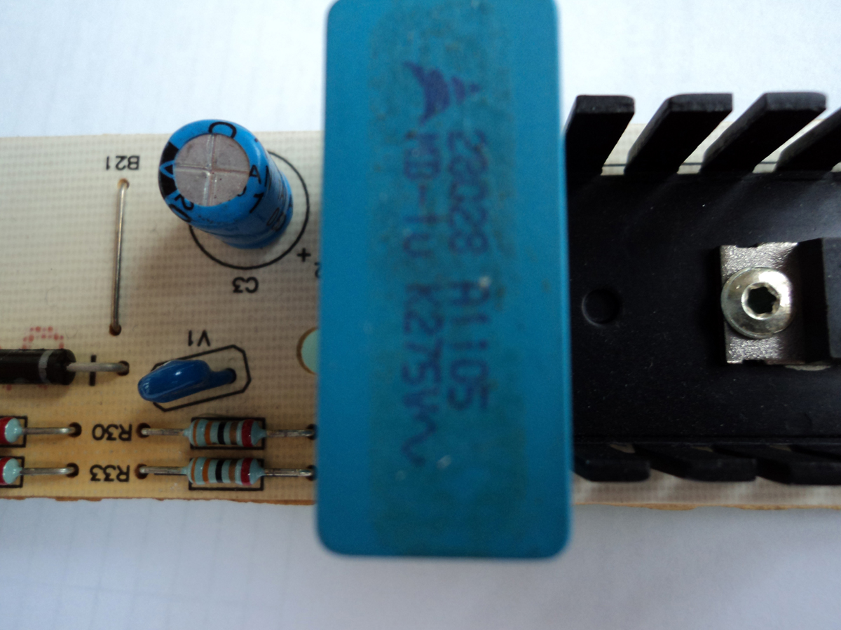

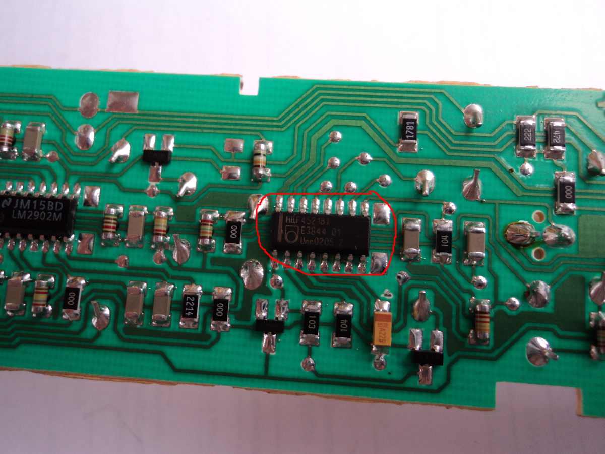

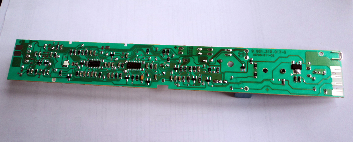

Angora
Сообщения: 6
Сообщение #12 От 13/03/2013 13:39 цитата
Добрый день!
Я забрала плату.
Klop, на сколько я понимаю, ваша плата очень похожа, но все-таки другая.
Красным обведена запчасть, которая со слов ремонтника вышла со строя.
Что посоветуете?

Klop
Сообщения: 379
Сообщение #13 От 13/03/2013 14:01 цитата
Точно, моя развернута на фото на 180 град. подмигивание
Это та-же плата. Отличия в цвете и производителей деталей - не принципиальны.
Ничего невосстановимого на ней нет. А по виду - не горела, и это радует.
Что посоветую? Отдать плату на ремонт электронщику по холоду.
Сгорела или нет именно эта суперпуппернедоставаемая ( смех ) деталь . Скорее всего что-то другое...
Плату - ремонтировать, однозначно.
Дистанционно неисправность не определить.

Angora
Сообщения: 6
Сообщение #18 От 20/03/2013 12:54 цитата
Добрый день! По вашему совету я обратилась в другую фирму и они очень быстро отремонтировали плату. Одной из проблем были сгоревшие сопротивления. Запчасть, на которую указали, как на неисправную, в первой фирме, оказалась в порядке. Уже два дня холодильник работает нормально – держит температуру в верхнем шкафу и морозильной камере, отключается, работает режим суперзаморозки. Так что спасибо первой фирме, что они так и не привезли плату.
Большое спасибо всем, кто откликнулся на мою просьбу о помощи и настоятельно рекомендовал обратиться с ремонтом к другим специалистам. Особое спасибо пользователю с ником Klop. Если бы не получилось со второй фирмой, я бы обязательно обратилась за помощью к вам. И, конечно же, спасибо форуму, что он дает возможность проконсультироваться со специалистами.
