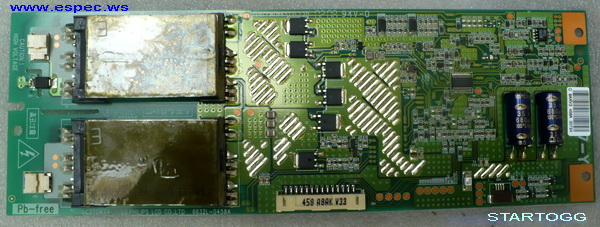

Прошу помощи в ремонте!
Телевизору 4,5 года, первая неисправность.
Проблема: в процессе работы потухло изображение, звук есть, на команды отвечает адекватно, пульт принимает. После вскрытия-вспухшие электролиты на инверторе. Замена не помогла.
На плате инвертора стоит индикаторный диод, который через 1,5-2 секунды после включения ТВ вспыхивает и гаснет.
Подключил на выход резистор 100 кОм 2 Вт и неонку + резистор(для индикации).Когда появляется напряжение питания ламп загорается светодиод и неонка, потом сразу гаснет.
Тупо поменял ШИМку OZ9966SN - ничего не изменилось.
Вопрос в том, что копать и где посмотреть.
