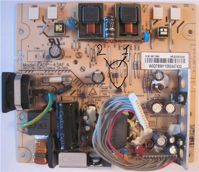

нужна помощь с philips 170s
LNMAX2
Сообщения: 62
Сообщение #1 От 09/04/2013 16:51 цитата
проблема нет 12v питания поступает только 5
 Размер файла:  219.89 КБ
 Просмотрено:  442 раз(а)

в плане ???
TE
Сообщения: 10199
Сообщение #4 От 09/04/2013 19:41 цитата
LNMAX2 писал:
в плане ???
В плане того, что нет такого сигнала bridg, есть brig от слова bright яркость.
2 конт. BRIG на 3803
3 конт. ON на базу 7802
4 конт. P_ID на 3804
http://archive.espec.ws/section678/file17291.html здесь схема.

LNMAX2 писал:
в плане ???
Чтобы не попадать в [url=http://anekdotoff.com/в-рот-хер]дурацкие ситуации[/url].
LNMAX2 писал:
на картинке 1 -bridg а 2-P-ID
BRIGHTNESS - яркость;
PANEL_IDX - максимальная яркость в зависимости от используемой панели.
LNMAX2
Сообщения: 62
Сообщение #6 От 09/04/2013 20:47 цитата
спасибо а подскажите плиз к универсальному инвертору подключать brig ?

TE
Сообщения: 10199
Сообщение #10 От 10/04/2013 09:47 цитата
LNMAX2 писал:
Точно также как в родном - в цепь усилителя ошибки.
LNMAX2
Сообщения: 62
Сообщение #11 От 10/04/2013 16:25 цитата
возникла другая проблема пропало 12 вольт питания место них приходит 5 вольт может кто то сталкивался или знает на что обратить внимание ?
TE
Сообщения: 10199
Сообщение #12 От 10/04/2013 19:17 цитата
Обратить внимание на второе выходное напряжение БП.
LNMAX2
Сообщения: 62
Сообщение #13 От 11/04/2013 11:44 цитата
второе нормально 5 вольт чотко

Сообщение #15 От 16/04/2013 12:30 цитата
спасибо проблема в треснутой дорожке всем спасиб тема закрыта )))) классно!
