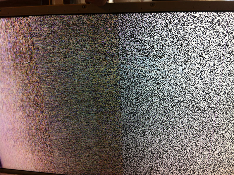

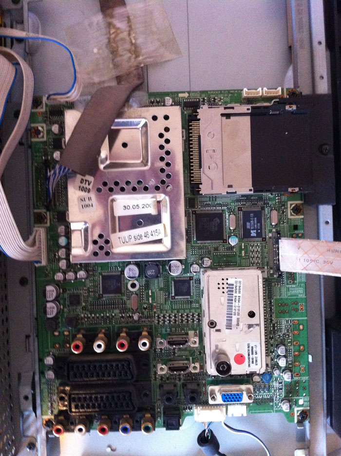

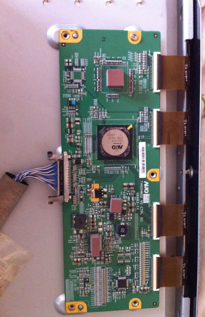

Добрый день всем.
Телевизор samsung le46n87bd
Main BN94-01312G
T-CON T460HW02
матрицу модель не знаю, так как наклейка сорвана кем то.
На телевизоре с левой стороны негатив, проверил наприжения на TCON все в норме, на T-CON все проверил, все вроде в норме, прогрел еще проц на тконе с легка на 320 градусов, проверил, проверил кабель к ткону все в норме нагару нет.. Грешу на AS15-F, но хотел вашего совета, перед заменой AS15-F..
нигатив с лева

Сообщение #17 От 13/08/2014 14:55 цитата
Всем добрый день.
Хотелось бы поднять темку, так как мне подарили такой Самсунг, с точно таким же багом.
Фотографии выкладывать считаю нет смысла, так как у меня они один в один будут такими же.
Предыстория. (со слов хозяина)
Пару лет работал нормально, потом стал переодически проявлятся такой дефект. Через некоторое время работы он уходил. Скорее всего с разогревом связано. Теперь со временем не проходит.
Куплен новый телевизор - этот отдан на эксперементы и пытки.
Подозрение пало на ту злосчастную ТКОН плату. Видимых повреждений нету. Предохранители целые. Напряжения в обвязке BD8156 -присутствуют и ....да да, В НОРМЕ. 3.3 2.5 1.8
Пока разглядывал и щупал на разогрев плату с какого то перепугу пробился полевичёк в генераторе 15ти вольт в обвязке той же 8156. Блок питания ушёл в защиту и после выявления предателя и его замены на что-то подобное всё вернулось на свои места.
Было замечено порыжевщий участок платы в районе 8156 но с обратной стороны. Сама микросхема не греется настолько, посему скорее всего её прогревали те ремонтники, которым возили телик до меня.
Ну и я решил попробовать прогреть. Взял фен, и прошкварил всю плату. Но увы. Никаких изменений после съёма и постановки BGAшек не произошло.
Наткнулся на эту темку, почитал как зачмырили ТС. То есть флуда много - ответов по делу мало. Ну на форумах так всегда.
Полез смотреть опорные напряжения вокруг этой AS15чтототам (у меня стоит аналог). Все 20ать опорных есть и на выходе после магистральника соответственно есть 14ать из них, так как он 14ти канальный. То бишь работает.
Зацепил пальцем обвязку всё той же 8156 и картина на экране поменялать. затемнения сместилось левее и нерабочей стала только четверть экрана. Дальше не колупал пока вот решил узнать может что новое есть в исследованиях.
Дааааа ещё интересно то, что не просто затемнение происходит части экрана, а в той части где затемнение, изображение появляется и пропадает с задержкой. То есть например если подаю сигнал тэстовый на экран, то появляется и пропадает в зоне затемнения он не мгновенно, а с задеожкой в несколько секунд, и чем темнее - тем длительней задержка.
Сильно больно не пинайте. Я только учусь телики ремонтировать.
Хэлп ми. Жалко что-бы такой большой телефончик пошёл на запчасти. А так в гараже повешу. Будем футбол под пиво смотреть.
