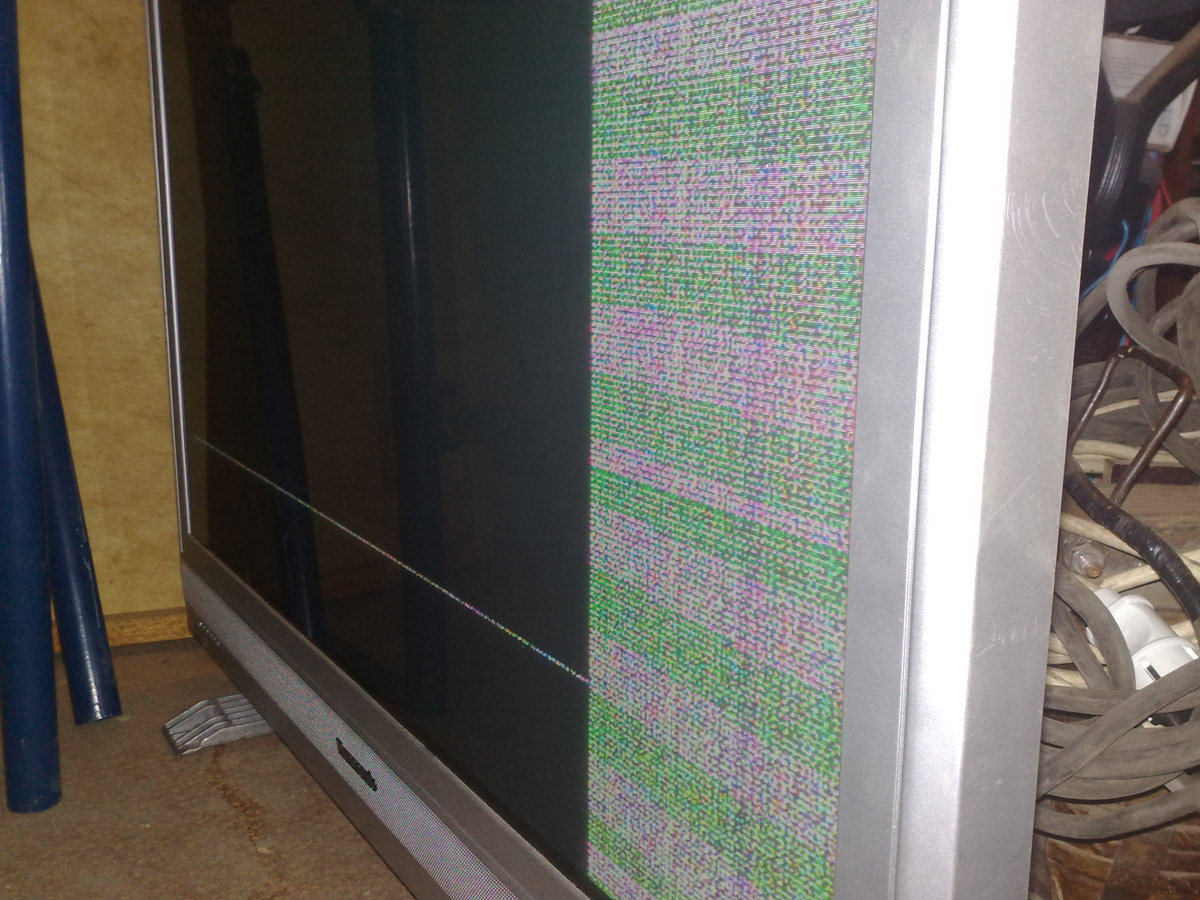

Есть плазменная панель Panasonic TH-R42EL7KS.
Включается, показывает только разноцветные полосы чуть меньше чем на пол экрана + одна горизонтальная полоса.
Вот в квадрате под полосой и перед поолосами справа, на секундку после включения показывается типа OSD табличка с информацией о канале и вроде громкости.
Прилагаю фотку.
Фотка побольше: https://dl.dropbox.com/u/59208322/panasonic.jpg
В сервисе сказали менять TXNDG1MJTR, вроде бы прогар.
Хочу посоветоваться, это проблема не в матрице?
Есть смысл вскрывать и пробовать излечить текущую плату или новую купить?
Оборудование для пайки имеется: станция паяльная с феном. отдельно для BGA пайки. осцил ну и китайский мультиметр улыбка
Куда обратить внимание?
Опыт в ремонте ноутов и ЖК мониторов только есть. Это первая плазма для знакомого.

Фен,говоришь? А я на заднем плане сварочный аппарат вижу улыбка.Меняй платой-сэкономишь время и нервы.

dayw, Очень смущает горизонтальная полоса.Похоже на хреново вставленный шлейф.
Ты его не вскрывал ( или до тебя кто-то ковырялся?)
Такой дефект может быть и от неисправной С планки.

Отключи по очереди планки SU и SD, может что и прояснится.

Пока не вскрывал, но вскрывали в сервисе, который и выписал бумагу, что надо менять плату и запросили 19р. за это все.
Иван Зенин, ну дык без этого никуда + болгарка и все работает улыбка Он просто сейчас в гараже стоит, еще не перевозился для ремонта. Потому и тему создал, что если это матрица, то и заморачиваться не стал бы.
Но вижу, что шансы есть. Потому как вскрою - отпишусь если возникнут вопросы.
Спасибо за советы.

Сообщение #6 От 17/10/2012 04:05 цитата
dayw писал:
вроде бы прогар.
его при сильном освещении видно с передней части панели. Если найдеш пиксель отличный по цвету от остальных - оставь его в гараже. Если не найдеш - приступай к экспериментам.

Судя по картинке напихали в ентот тепик дохлых плат (Y-board как минимум)

добавлю к посту Капитана.Скинь рамку со стеклом защитным.Удобно,аппарат при этом на родной стойке остаётся,даже класть не надо.По периметру рамки винты вывернешь для того.
Вооружайся мощным фонарём и вперёд на поиски прогара.
Хотя чуйка подсказывает-нету прогара.

не сюда написал. В этом экземпляре повреждена матрица была.
