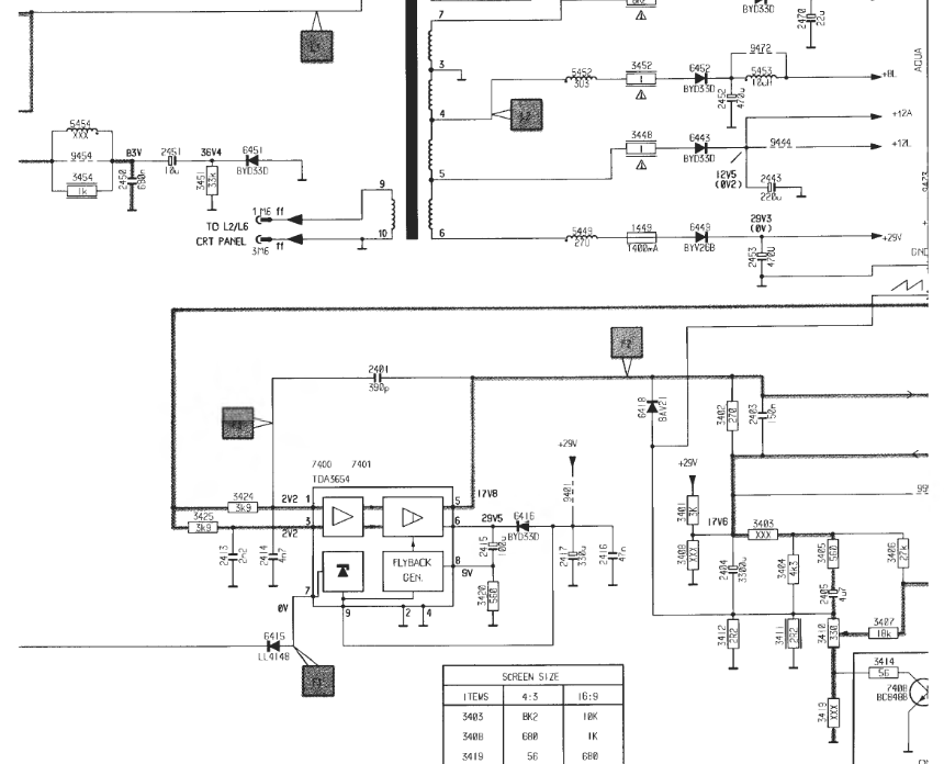

Сообщение #1 От 06/09/2013 21:14 цитата
сгорает Vertical - TDA3654
  Vertical - TDA3654 .png  144.19 КБ  Скачано: 327 раз(а)

александр1958, А что на изображении? Определись: выходит со строя из-за перегрева или из-за пробоя ТДКСа.

в течении 5 минут отличная картинка и звук - все работает отлично, затем легкие щелчки (не определишь где ), нагрев микросхемы и пробой между 4 и 5 ножками

ТДКС - не греется, выдает нормальное напряжение +28в
