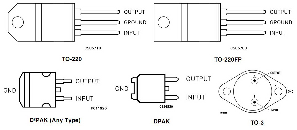

нет что -то не так !!тут в обвязке смотреть не на что -три штуки А82 (переключающих диода) ,диод SM 5CA , два кондёра 470 на 25 и 47 на 25 , всё целое , пробовал отпаять L7905CV И ЗАМЕНИЛ ЕЁ НА 7805 , произошло следующее напруга на входе 4.45 на выходе так же 3.4 вольта ,причём дисплей засвечивается и машинка становится на программу ,вс нормально а отжима нет !!! ставлю назад L7905CV
А цоколевка?
  L7805.jpg  76.22 КБ  Скачано: 349 раз(а)

vovabumer, И другая работа у них ,9 серия минус тянет,а 8 плюс.. подмигивание

vrybalkin, подмигивание я то в курсе.
