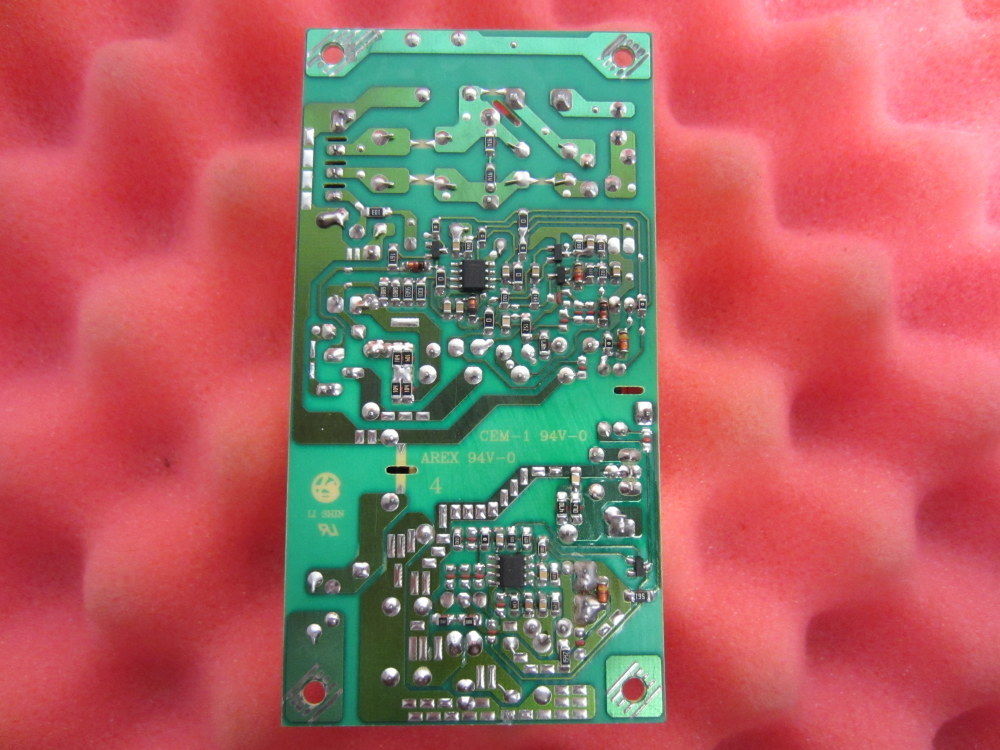

БП 0802-0402 R0.4
SMD резистор, первый по цепочке от + ноги сетевого конденсатора (сколько там, 150мкФ х450В?). Рядом последовательно сидят 6803, 5603, 1001 и ведут, если не ошибаюсь, на 3ю ногу (слева направо внизу вверх от полоски на корпусе) ШИМ 203D6 (NCP1203D6).
Спасибо

Ой, прямо телепат! Давайте посмеёмся! Если Вы не можете определить распиновку данного ШИМа """когда на корпусе ШИМ не точка, а полоса поперёк""", о чём речь вести? В даташите сказано что на 3-ю ногу подаётся сигнал с токового резистора...А судя по Вашему бестолковому описанию """SMD резистор, первый по цепочке от + ноги сетевого конденсатора""" - эта цепочка подаётся на 8-ю ногу...

Последняя степень китайского маразма, не смогли найти для одной цепочки трех одинаковых резисторов. Поставьте что ни будь подобное. 560 килоом или 680. Если все остальное рабочее то запустится с любым.
Скорей всего было 680. Ну не через один же они паяли.

Загадка в том, что где-то на просторах Инета есть фотка, там что-то с трудом разбирается резистор не то как 184, не то как 1804, не то как 1004.
Приложил вот фото, похоже что 680кОм и вправду. Вчера вообще какая-то ересь мерещилась
