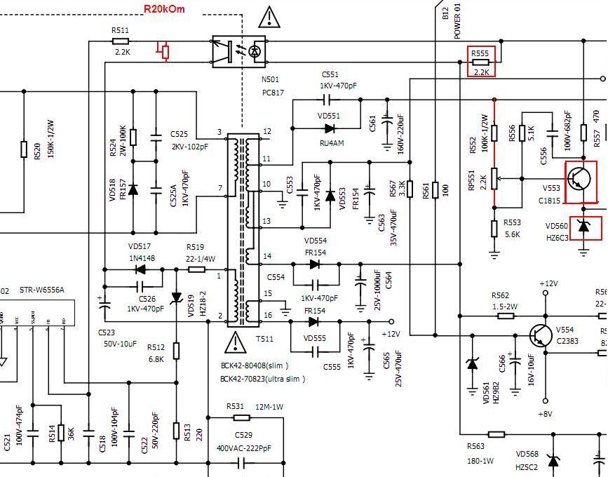

Daewoo KR21D2S - блок питания
телевизор DAEWOO KR21D2S , шасси не смог определить. Состоит: STR-W6554A - блок питания, TOSHIBA-HAY-37 8897CSN67B7-процессор, STV8172A - кадры, UTC1762 - звуковая, BSC2-01(100820 8-10A) - трансформатор строчный.
Был взорван оптрон и пробит переход транзистора в цепи оптрона (1845). В блоке питания два сплавленных резистора. После восстановления при запуске блок выдает во вторичке по +В 135 вольт и напряжение падает до нуля. Был в обрыве R 220 Ом. Замена STR, оптрона, транзистора C1815 (в цепи стабилизации) ничего не решила.

Не все проверено. Поэлемнтно проверить.

Попробуй так:
ДОБАВЛЕНО 30/08/2013 10:48
Детали в рамке проверить или заменить.
  Remont BP.JPG  96.43 КБ  Скачано: 426 раз(а)

был такой случай. скорее всего 470 ом в обрыве (кратковрнменно же есть напр.) еще было подстроечник подгорел

Спасибо. были оборваны омные сопротивления
