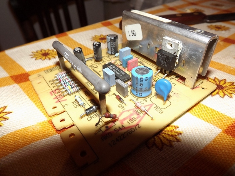

стиралка электролюкс EW932? нужен номинал резистора R7
vlad2014
Сообщения: 10
Сообщение #1 От 03/02/2014 18:29 цитата
Внизу в стиралке electrolux EW-932 есть платка управления двигателем. Попала вода. резистор R7 явно выгоревши не читается и не звонится. У кого есть гле посмотреть номинал сгоревшего резистора, подскажите пожалуйста. Может у кого есть такая платка за недорого купил бы шоб не возиться. Только поменьше стеба я и так знаю что тут ВСЕ мастера и на плохой лошадке не подъедешь.))
одна ножка резистора отпаяна и поднята

Сообщение #2 От 03/02/2014 18:34 цитата
vlad2014 писал:
А что там возиться? Там же TDA1085c, весь ремонт занимает не более 20 мин. смех

Сообщение #3 От 03/02/2014 19:13 цитата
еще раз медленно: выгорел резистор R7 нужен его номинал. плиз..

Сообщение #4 От 03/02/2014 19:19 цитата
так на нем маркировка есть подмигивание

Сообщение #6 От 03/02/2014 20:31 цитата
vlad2014 писал:
W-O-W
Круто!
1ком.

Сообщение #7 От 04/02/2014 01:24 цитата
ремтех писал:
" Сиралка " - глаз режет. улыбка
нету. не читается. выгорел жэж

Сообщение #9 От 04/02/2014 13:23 цитата
а серьезно, какой номинал? стиралка же простаивает
vlad2014
Сообщения: 10
Сообщение #10 От 05/02/2014 12:42 цитата
впаял 700 ом. Мотор стал крутить на стирке вроде все хорошо. а вот когда ставишь программу отжима. сначала покручивает какое-то время как на раскладке белья, затем делает два разгона до отжима но какие-то коротенькие может по полминутки. и дальше отрабатывает только насос до конца и отключается. это или алгоритм такой или все таки дефект какой-то что такие короткие две попытки отжима.
ДОБАВЛЕНО 05/02/2014 13:43
Во всяком разе худо-бедно стирать мона. Так что проблема вроде решена.
