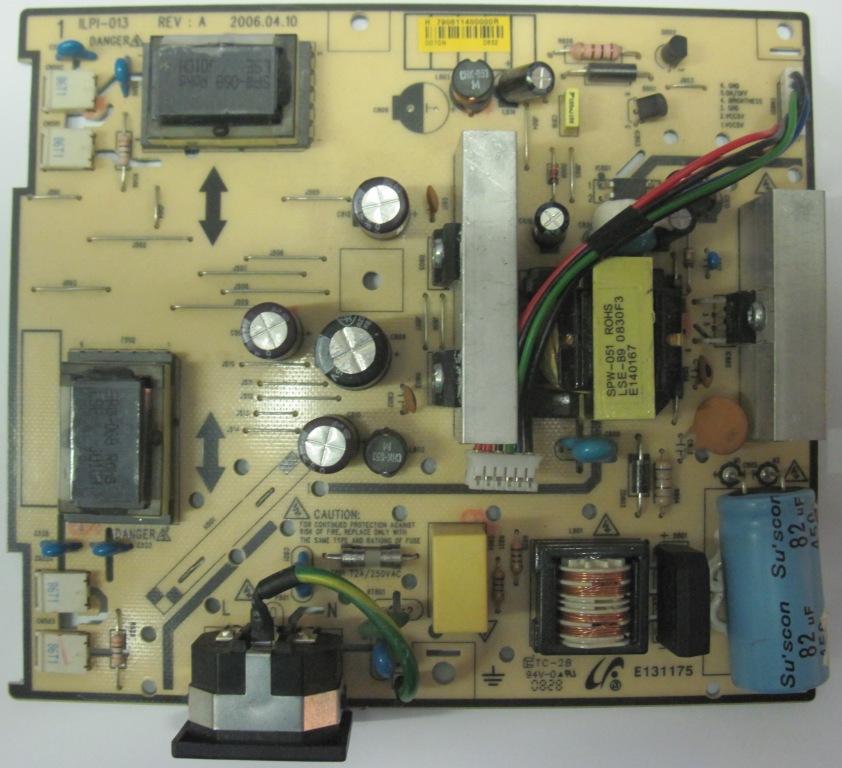

монитор samsung 720n инвертор ilpi-013 , при включении работает нормально минут 7 , потом моргатет с периодичностью примерно раз в секунду , так работает не выключается .
были поменяны все ёмкости ,кроме сетевого конденсатора - не помогло.
На вид плата как новая , выгоревших элементов не обнаружено.
в ремонт не хочу нести , так как сам занимаюсь ремонтом сотовых телефонов , моники приносят редко , этот даже не клиентский , купил недорого хочу себе оставить. Руки в принципе растут откуда надо , закон ома помню , но требуется помощь профессионалов, сильно не пинайте

niko87, лампы надо подкидные иметь. Если нет, отнеси тому у кого они есть.
У самсунгов лампы припаяны с кислотным флюсом и провода отгнивают. Что бы в этом убедится надо иметь подкидные лампы. Просто разбирать панель, без проверки лампами, не стоит. Один тут разобрал, а потом удивлялся почему пол экрана не стало показывать. Нужна определенная ловкость рук при разборке матрицы.
