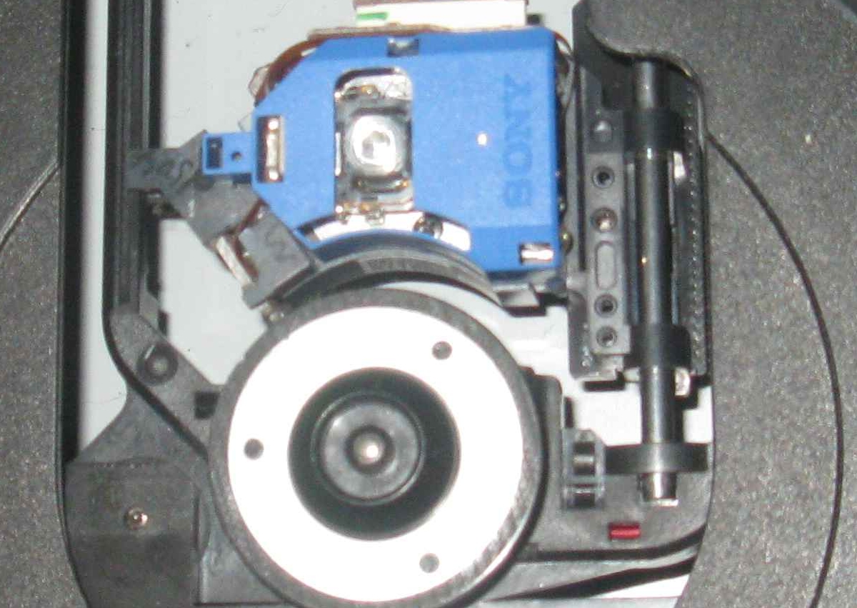

dvd supra s-dp18 в чем может быть проблема вставил двд диск пишет на дисплее нет диска даже не пытаеться его запустить мастер смотрел его и сказал что там надо что то менять но не сказал что именно какую та деталь стоит она 150 гривень могу я узнать что это может быть и поменять сам головка лазерная работает

какие могут быть варианты поломки что мне надо сейчас сделать с ним что б вам потом сказать я могу разобрать его и сфотограф если это поможет
Сообщения: 17959
Сообщение #4 От 25/02/2013 20:47 цитата
на внутренности двдшников уж поверьте за 10лет насмотрелся вдоволь
зарядите мп3 диск сидишного фрмата который 700 мегабайт если его зачитает то лазерная головка под замену процентов 95,а она и стоит 150 ваших денег.если незачитает то могут быть варианты подешевле-но требуеться познание в электронике или тупое подкидывание деталей,а их купить надо,только диск лучше заводской не самописанный для достоверности
Сообщения: 17959
Сообщение #7 От 25/02/2013 22:27 цитата
шлейф(крайне редко,но бывает)ну и лазерная головка-это более вероятно ка то так

можна я сфотографирую лазерную головку а вы мне скажите может не надо будет менять
ДОБАВЛЕНО 25/02/2013 23:33
если это так то как ее поменять
ДОБАВЛЕНО 25/02/2013 23:35
по фотографии можна определить шлейф это или нет
Сообщения: 17959
Сообщение #9 От 25/02/2013 22:36 цитата
по фотографии лазерную головку трудно вылечить,но мы постараемся недовольство, огорчение подмигивание недовольство, огорчение
ДОБАВЛЕНО 25/02/2013 23:37
шлейф прозваниваеться тестером или меняеться заведомо рабочим если нет тестера или не умеем это делать

ну вот я сейчас открыл крышку двд так поставил диск двд он как бы хочет запустить но не получаеться хрипкий звук исдает
ДОБАВЛЕНО 26/02/2013 00:39
звук у него вроде как прогребает на месте а и еще у меня было такое недавно вставляю я диск двд он не идет я раскручиваю его снимаю крышку стоило только пальцем пару раз помочь ему крутить и тогда он начинал крутиться а это вообще нечего не помогает может эта информация поможет спасти мой двд
ДОБАВЛЕНО 26/02/2013 00:44
сейчас звук у него вроде бы диск двд об что то треться аж немножко вибрирует
ДОБАВЛЕНО 26/02/2013 00:45
так что вероятность шлейф или нет

а может это быть процесор mt1389de я попробывал пальцем он немножко горячий а остальные нет
Сообщения: 17959
Сообщение #15 От 26/02/2013 01:39 цитата
неа-это лазер

Лазер под замену
