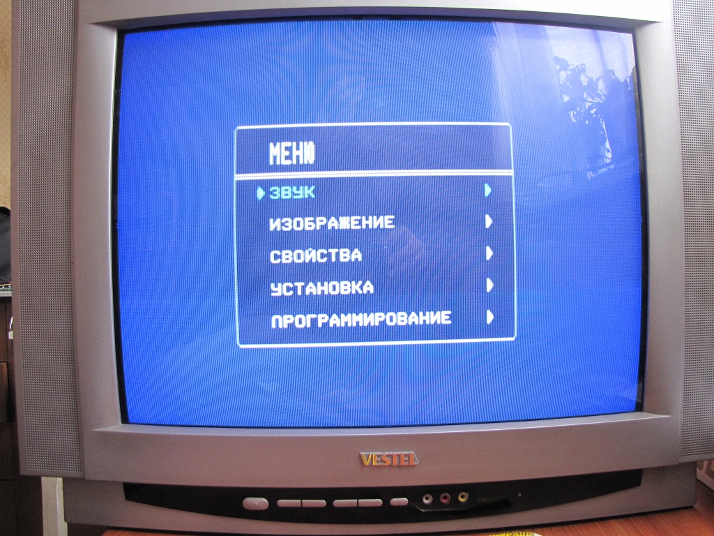

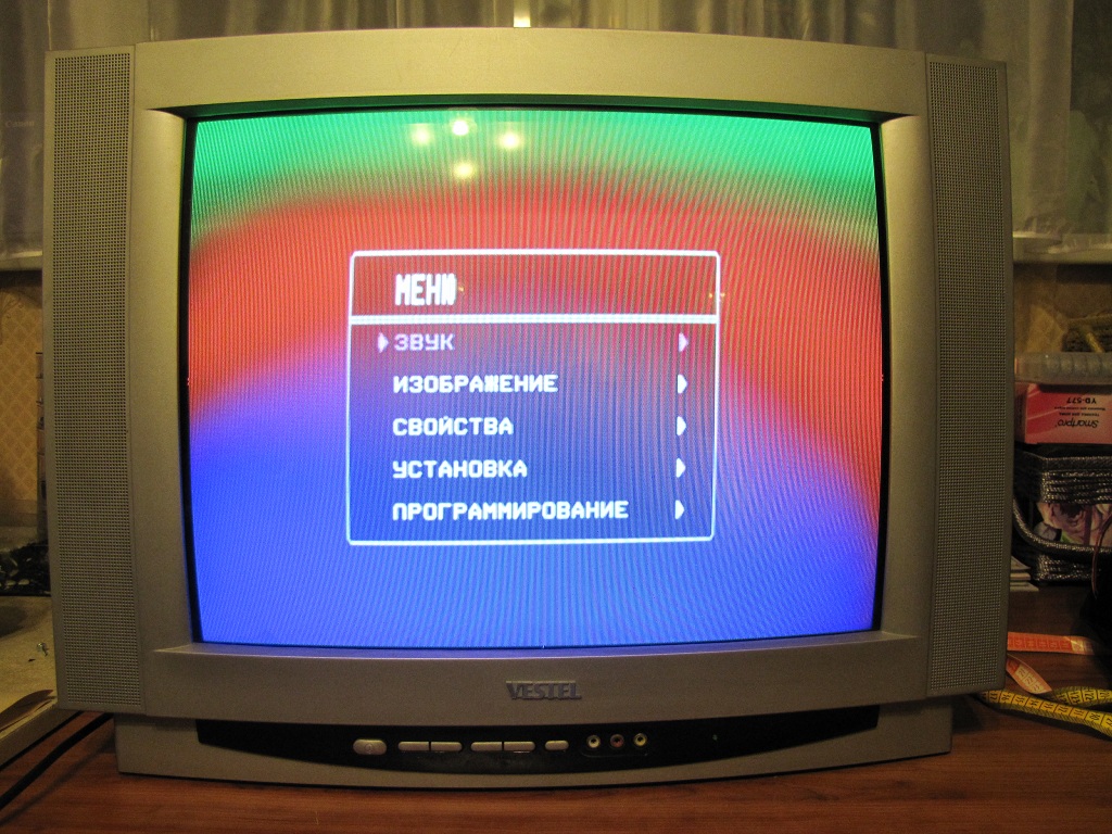

Всем привет! Vestel 2156, шасси 11AK30A14, проц ST92195C3B1/OEO, транзистор в БП P6NK60ZFP, транзистор в СР BU808DFI, ТДКС 11425111A, тюнер TAEM-Q034D, EEPROM 24C08WP . Напряжение в первичке + 317В , во вторичке + 116В, + 13,2В, +9,6В , видеоусилителей +201 В в рабочем режиме. Вообщем телевизор работает, было вот такое изображение "полосы" , заменил ТН800 ( MZ72AL ) , было у него сопротивление 204 Ома. Стало изображение "норма". Вопрос вот в чем, куда пропадает текст из менюшки , когда переключаешься на канал, где есть сигнал ? Фото "меню"
P.S. так как тему от сюда мне самому не удалить, просьба к админам, удалите её от сюда. Где нашел через поиск родственную тему , там и напачкал, блин

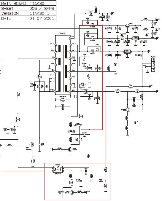

тв Рейнфорд шасси 11АК30-2 Состав ST92195C3B1/PAR STV2248C TDA7266L TDA8172AW 24C08W6 44608P40+ 6N60A STV5112 BU808DFI FBT OREGA 40337-19 тюнер SAMSUNG TECC 2949VG28B После замены в бп полевика и микросхемы а также проверки соответствующих деталей вешаю лампу 100ватт в разрыв питания полевика и 60ватт на В+ Подаю питание светодиод не загорается Напряжения на 44608 6н +9в 8н+195в 3н+2в во вторичке В+-6в D803-+9v на остальных диодах не более чем +2в При нажатии Р+ начинает мигать лампа в бп Напряжения на вторички пульсирует но не повышается Диоды проверил емкостя подставлял как в первичке так и во вторичке Стабилизаторы подставлял Не могу понять где рыть в первичке или во вторичке ТПИ подставлял оптопару менял Лампа в бп мигает меньше чем в пол накала с частотой 2-3 раза в секунду Осцилографа нет потому более полной картины дать не могу

Убери лампы и не мучай рабочий БП. И название темы исправь - с таким как сейчас, быть ей в мусорке.

Это куда? На полевике импульсы намагничивания ТПИ - их что через лампу пытаетесь пропускать?

Киев спасибо за совет Убрал лампу с бп и он запустился Лампу я стал вешать после того как поменял 3 комплекта 44608 и полевика Сейчас блок запустился В+120в В дежурке светодиод не горит при нажатии Р+ запуск есть а светодиод загорается красным Буду рыть дальше позже сообщу
