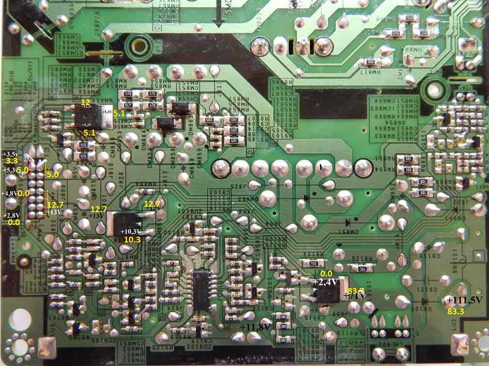

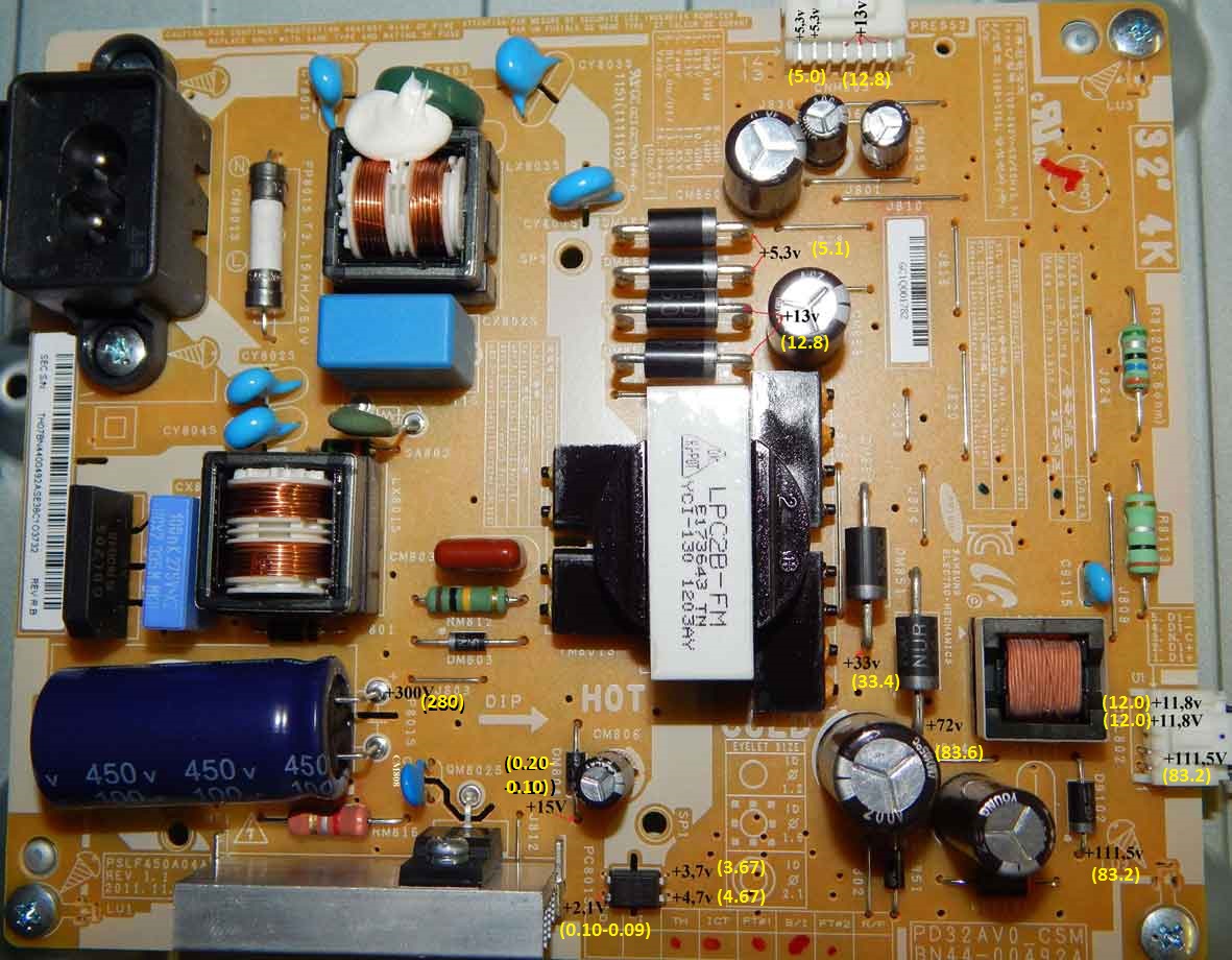

MATRIX: LTJ320AP03-L
PSU & INVERTOR: BN44-00492A
SLC2012M
http://monitor.net.ru/forum/led-led-drive-t-con-info-493224.html#4044016

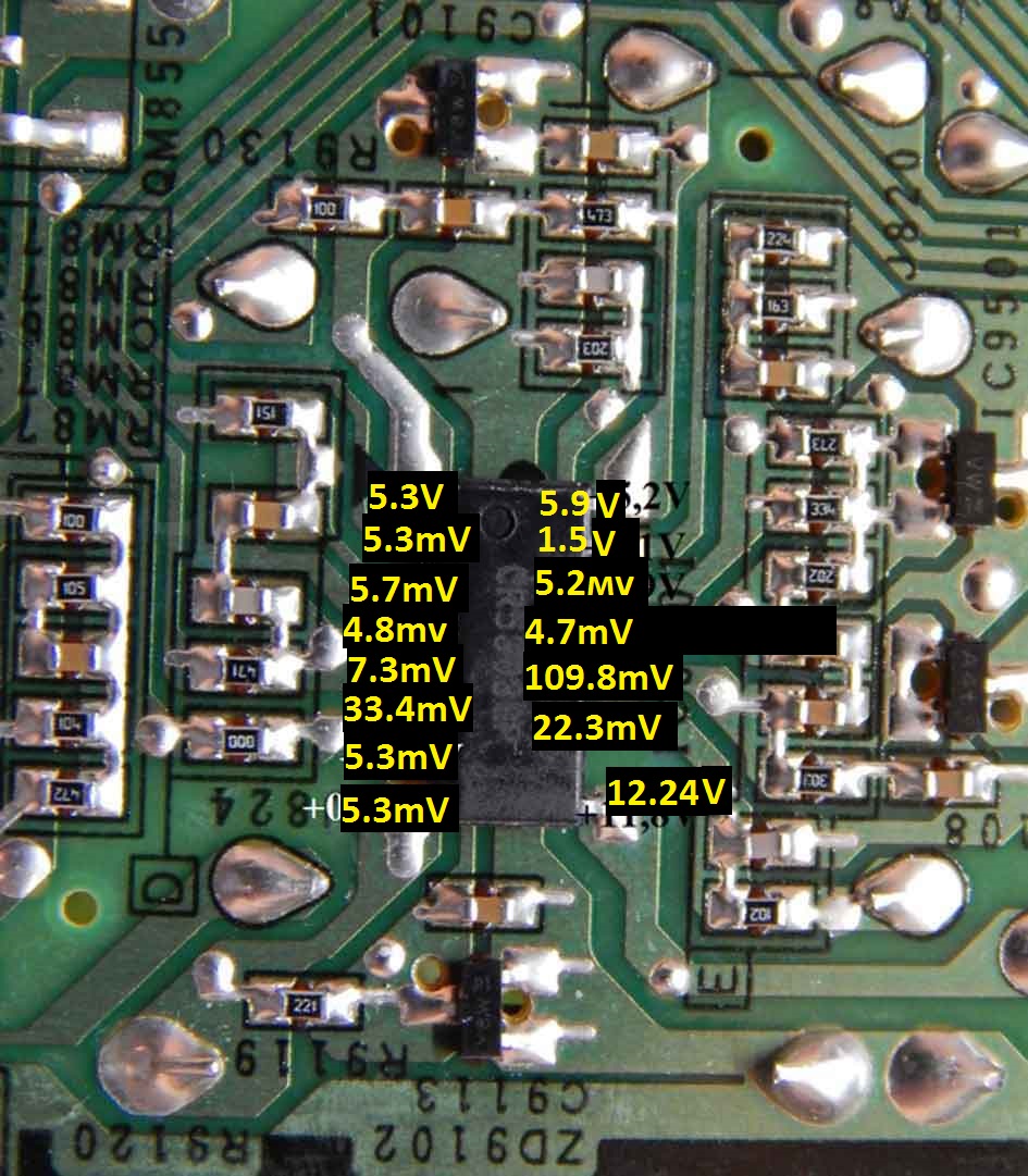

Смотрел телевизор. Пропало изображение, но звук был. Выключил. Включил, моргает красный огонек и не включается. Вскрыл осмотрел платы. Видимых дефектов не нашел. В выше приведенной ссылке Были обозначены точки замеров напряжений. Замерив, нашел не соответствия. приведу ниже картинки с моими значениями(желтые).
