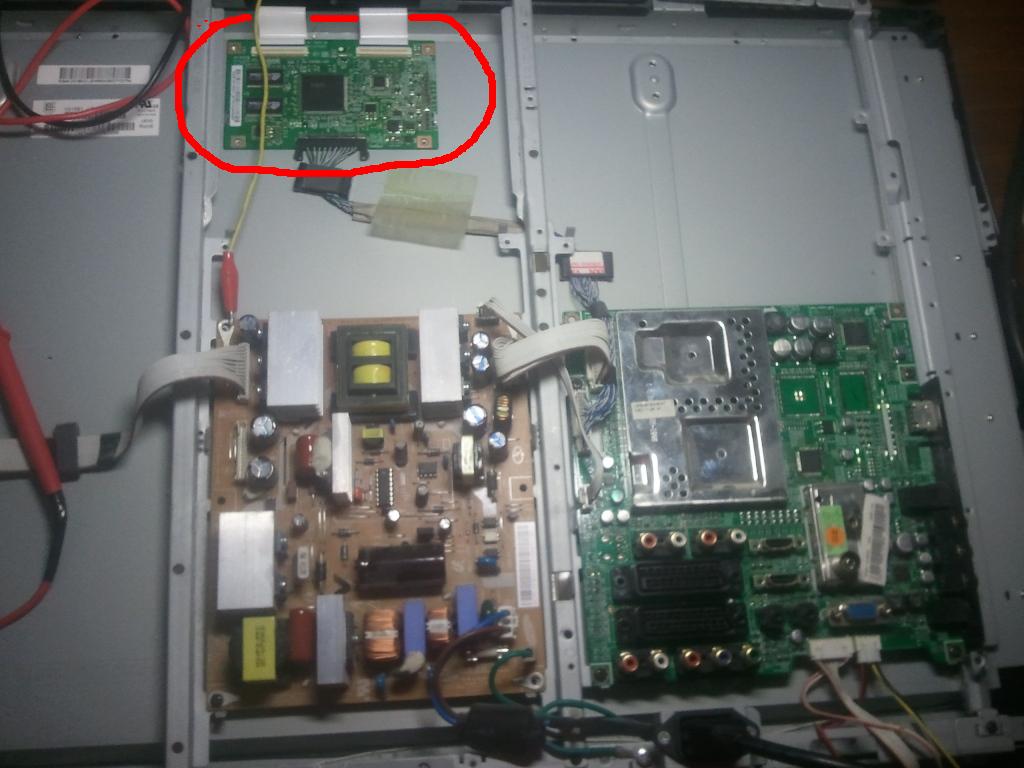

Доброго дня, знакомый принес на такой же телик, симптомы те же - скачут напряжения в БП. Отключил модуль подсветки, ситуация не изменилась. Затем отключил шлейф, идущий от системной платы к плате скаляра( на фото красным обведена), телик завелся - включилась подсветка.
После замеров напруг на шлейфе (от системной платы до платы скаляра) было выявлено: при подключенном шлейфе питание 5V отсутсвует и БП постоянно "нервничает" и перезапускается, при отключенном шлейфе 5V имеются , БП соответсвенно ровно работает. Подключил плату скаляра к лабораторному источнику, дал в пятивольтовую шину 1 вольт , увидел ток в 1.5А , пощупал пальцем платку, обжег палец об керам.кондесатор CP22. Заменил кондер , все ок, телик стартует и показывает.
