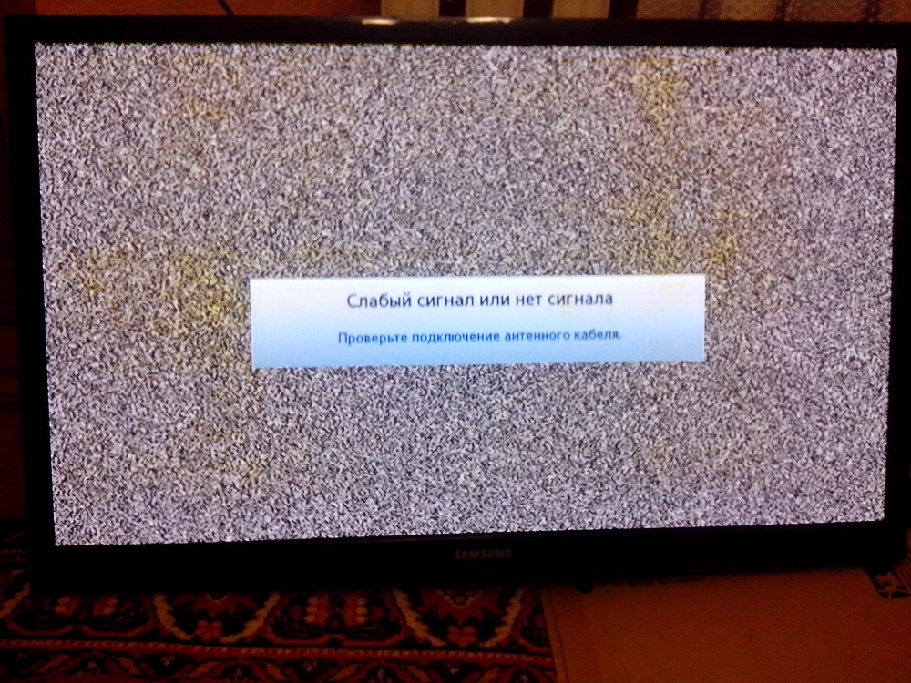

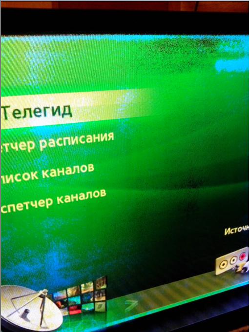

Здравствуйте. имеется телевизор samsung ps43d490a1w который пролежал 9 месяцев в коробке экраном вниз. Теперь на нём изображение как на фотках. получается что большие неправильные жёлтые пятна если смотреть на белом фоне. Отчего такое могло произойти? матрицу под замену?

смущает это, 1tlik, сделай фото всего экрана

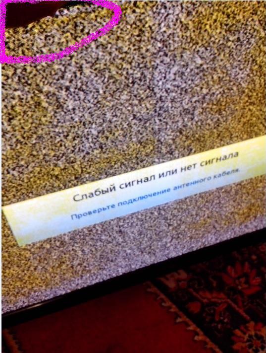

вот как искажается изображение
ДОБАВЛЕНО 24/04/2014 11:22
фотку всего экрана вечером сделаю когда домой попаду
ДОБАВЛЕНО 24/04/2014 11:49
а чёрное на экране вверху слева это мой палец

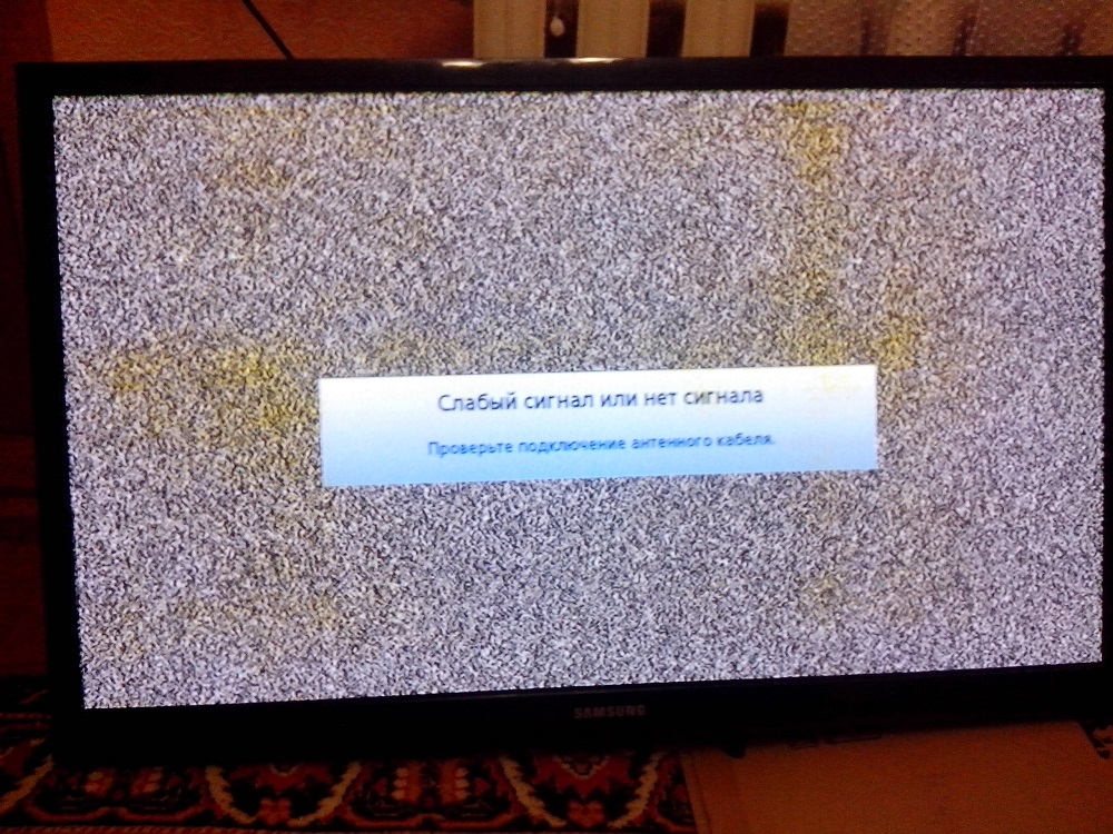

вот сфотографировал. тут ещё оказывается проблема( он минут через 5 гаснет( (только матрица гаснет, лампочка не загорается, звук есть) это наверно из за матрицы?

Да сказано уже, к Мастеру, а то что обвел, думал трещина, а раз матрица цела, то это удешевляет ремонт
