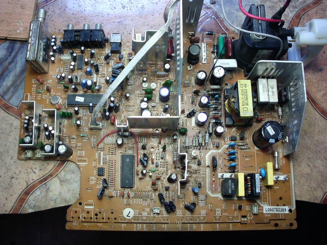

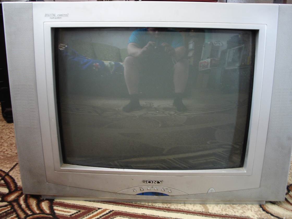

Здравствуйте. Помогите определить точную модель тв, шильдик с моделью оторван, на лицевой панели написано SONY, диагональ 64см. Суть в том, что нет пульта, с кнопок управления не включается, стоит упорно в дежурном режиме, пульт универсальный пробовал, но он производит поиск по переключению каналов, то есть тв не включает, может быть вы знаете какой пульт купить или подобрать универсальный, включить крайне нужно. Состав: видеопроцессор LA76810A, контроллер LC863332C, кадровая LA78041, тюнер ET-5EE-V03, звук CD5265CS(стерео 2шт), EEPROM 24С08A, ТДКС BSC26-3606A. Шасси не понятно, или PCB-WYQ050119 или 2968S-4 инфы по этим цифрам нет. Похож слегка на Evgo ET-1475, но не уверен. Спасибо.

по ходу китайц

Serega.T писал:
100%-й китаец с таким составом. Ищи надписи на шасси и выясниш что за чудо.

Нет дефектов, литы заменил, не пропаи устранил, напряжение дежурке в норме.

Serega.T, И шо ты транзистора по St.bu не видишь?

Сообщение #10 От 25/04/2014 09:15 цитата
Мужик в ступоре улыбка
Да возьми любую китайскую схему и зразу увидишь подмигивание
ДОБАВЛЕНО 25/04/2014 10:17
Serega.T, Между кадровой и диодом по +В у тебя шо?

Serega.T писал:
Что именно? Какой конкретно пункт правил, я нарушил?
Этот тв включается без пульта! тобишь у тебя неисправность, нужно указать все основные напряжения!

Не издеваюсь. Товарищи, я не полный дигродант, как вы думаете, я всего лишь юрист с высшим. А, что с шасси? я и в гугле и в яндексе искал PCB-WYQ050119 и 2968S-4 ни чего недовольство, огорчение Так я же не знал, что он без пульта включается, напряжения для себя посмотрел и все, схемы то нет, сравнить не с чем, я и был уверен, что проблема в отсутствии пульта, электролиты проверил ESR и заменил. Кнопки целые, не пропаи устранил, попробую чистую EEPROM подкинуть.
