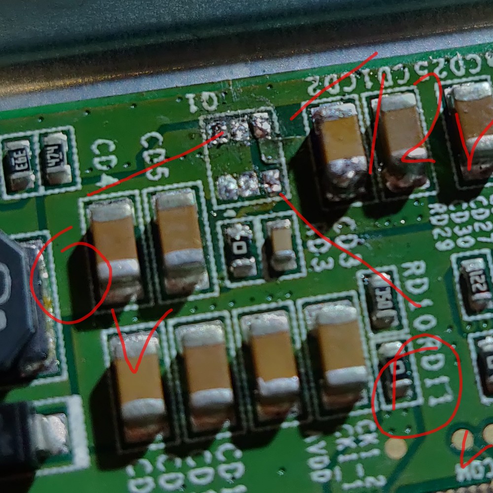

Во время установке ножки хозяйва вкрутили слишком длинный винт, и снесли компонент (sot-23) обозначенный как Q1 и без него экран чёрный
Телевизор Ergo ves315wnvs-01-b
Матрица lsc320ap01-l03
Помогите определить компонент, при замыкании двух верхних выводов , появляться картинка но сильно греется шлейф
Напряжение обозначил на картинке
Заранее спасибо.

Полевик Р- канальный, имхо.

Да. Верно.

На входе 12, а на выходе 6, где посмеяться? бяка Аппарат просится к специалисту.

irlms6802trpbf
После установки этого транзистора , греется Кристал на шлейфе матрицы
Это не 6,-- это 0. улыбка

Греется до 70 градусов , по пирометру.

Да, просто, предосторожность, не хочу, чтобы шлейф перегорел через 3 дня, ведь его потом не восстановить
А какая температура для него нормальная, не удалось узнать
