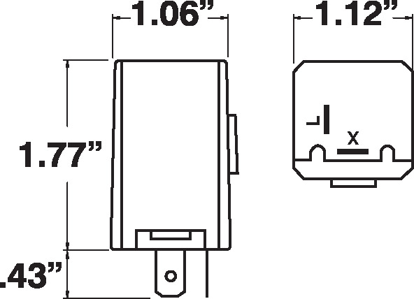

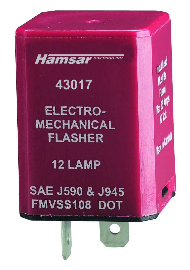

Привет.
Есть реле на Авто. Hamsar 43017 SAE J590 & J945 FMVSS108
Схема очень проста, Реле, резистор ограничительный и 2 ёмкости 840 мкФ на 6,3 В.
Ёмкости не стандартные или у меня подозрение, что на них вовсе значение от балды.
Ёмкость в 840 мкФ на 6,3 В в 1,5 раза меньше чем "нормальная" на 1000 мкФ на 6,3 В ?
По расположению получается X - подключается "+" на L - подключается "-", проходящий понятно через лампочку,
чтоб на ёмкостях соблюдалась полярность. Сами ёмкости нарисованы ещё как "диоды" :-)
Вот так: 12В "+" питание на "X реле" - [коммутация на "L" ] - "L" - на "HL лампа" - на GND.
На ёмкостях на фиксируется не надолго 12 В естественно, а не 6,3 В. Потому и подозрение
появилось, может там на 25 В ёмкость (по размеру как раз похожа) а не 6,3 ?
Или они специально так делают, чтоб они все со временем вздувались и ломались?
\Поставил вместо вздутой 1000 х 6,3 - частота понятно будет чуть чуть другой,
но т.к. производитель заявляет 60-120 "флешь" то сам не знает точности.
Вот только на счёт 6,3 сомнение, на долго ли.\
