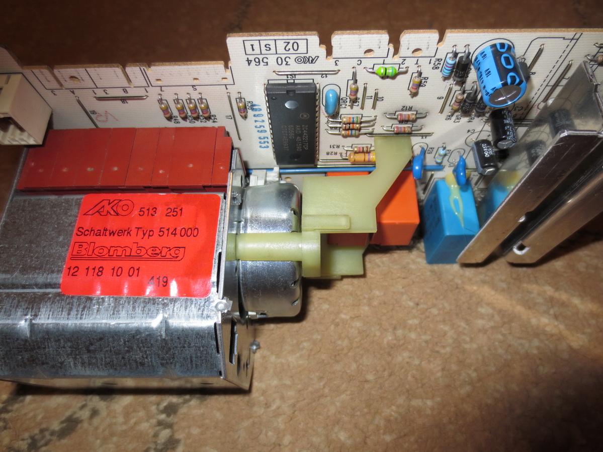

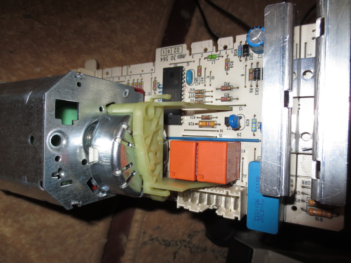

Сма Blomberg granat 1400 не сливает ,не отжимает. Насос норма. Стирает нормально, потом останавливается с водой и тишина ,через пару минут КА крутит на конец программы.Вручную ставил ,тоже самое. Разобрал КА, плохо звонились контакты,промыл спиртом - появился контакт. В чем может быть еще проблема ?

Ребята разобрался, проблема была в КА .Спирт творит чудеса ! классно!
