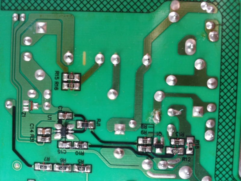

SG6848 прилепил эту шимку еще в обвязке сгорели резисторы оптопара кондеры вобщем что увидел победил.Но на шимке на 5й ноге почемуто только 10вольт.и питается она по плате как-то странно через R5/6/7.сопротивление 350ком от переменки. а по даташету от+ сетевой банке через резистор 1.5МоМ. Что не так.Спасибо.

ирекан, Все так.Хочешь делай по даташит,хочешь восстанавливай по-родному...Полевик+измерительный резистор как себя чувствуют?После вылета шим их обычно убивает...

Сообщение #3 От 31/08/2014 22:09 цитата
Спасибо! Полевик+измерительный резистор тоже мертвые

Сообщение #4 От 31/08/2014 22:32 цитата
и не только они ............ подшучивать, дразнить
