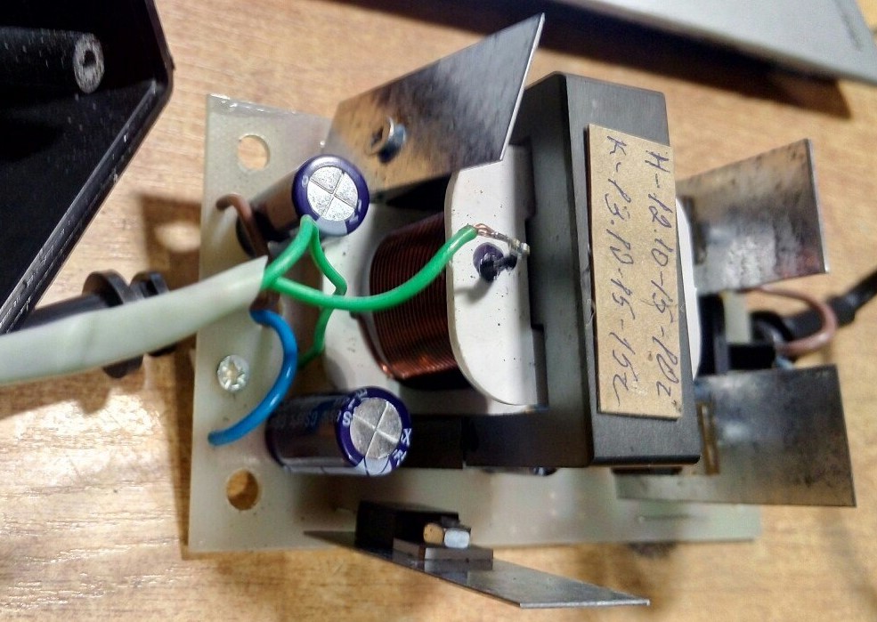

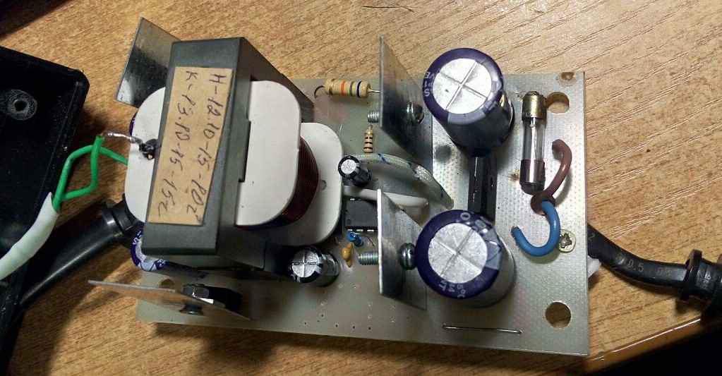

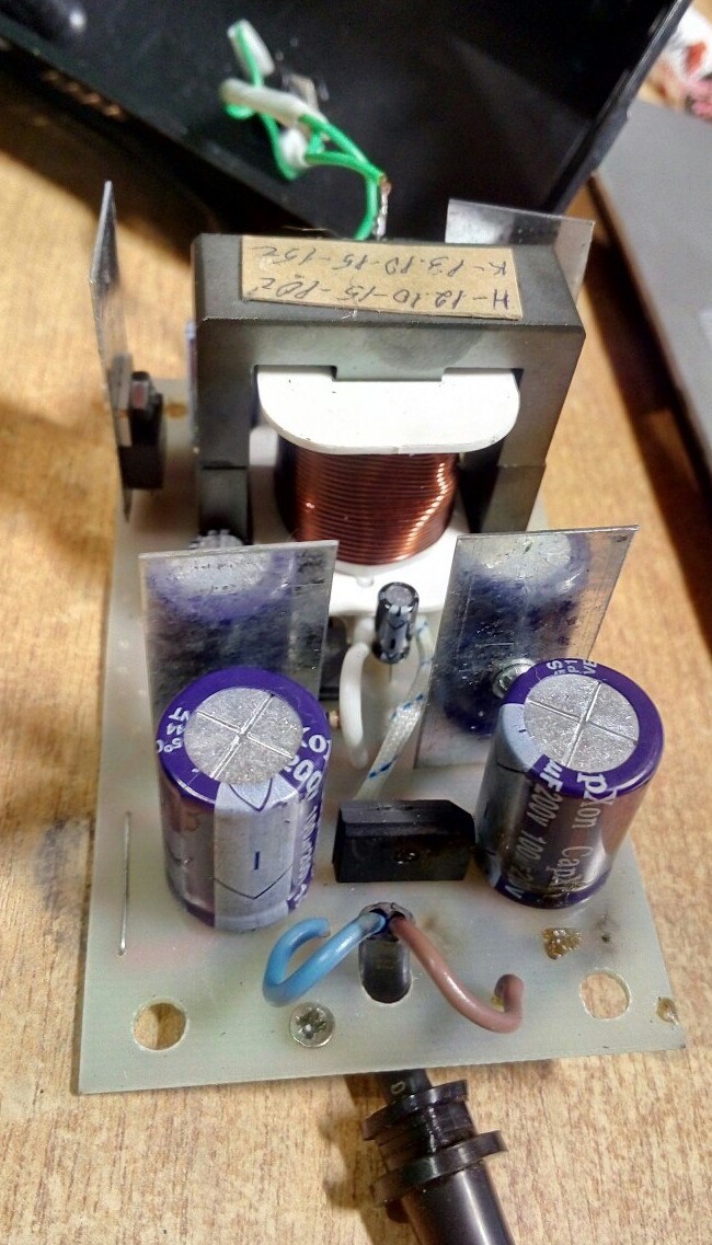

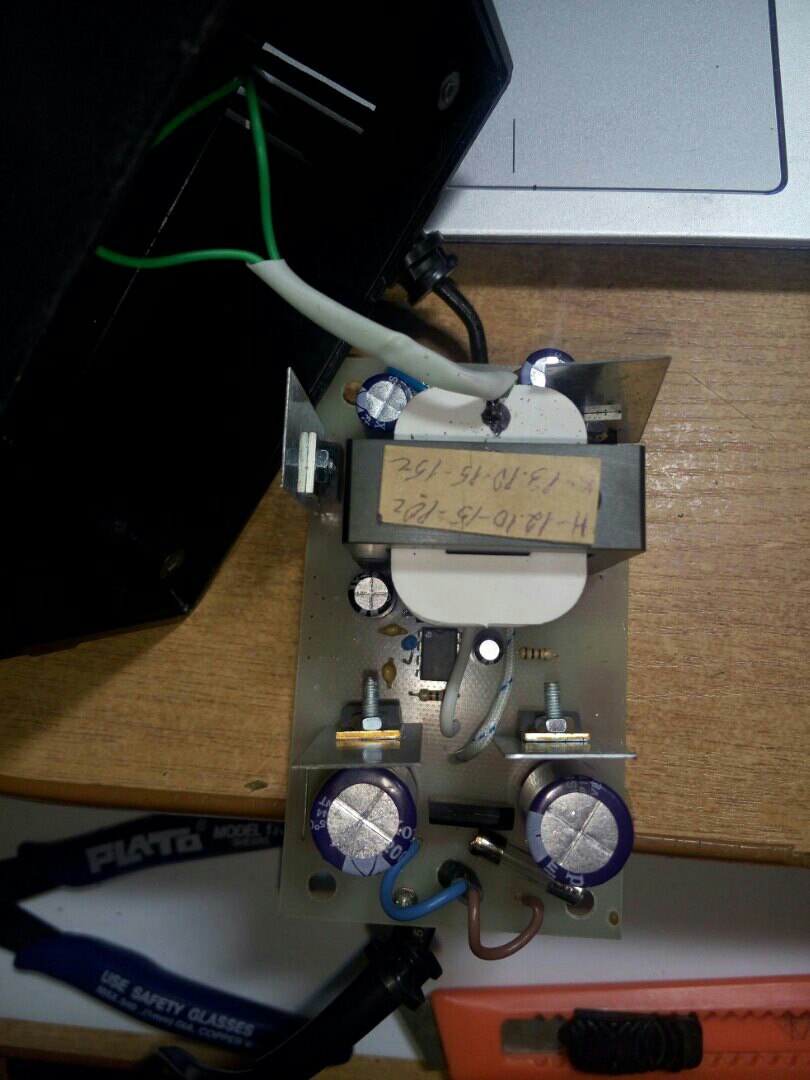

Добрый вечер, уважаемые пользователи форума!
Случилась проблема - перестал работать прибор "электроактиватор" воды АП1 (исполнение 1), проблема обнаружилась в блоке питания.
Так как я сам профан в разборе электроники, попросил знакомого помочь починить блок. Для этого он проверил все составляющие на плате, и вроде как обнаружили, что резистор и предохранитель не выполняли свои функции, поэтому они были заменены на новые. После повторного включения в сеть погорели дорожки рядом с предохранителем и сам предохранитель.
Вопрос - из-за чего могут перегорать дорожки и предохранитель? Может стоит заменить конденсаторы?
Буду благодарен за любую помощь.

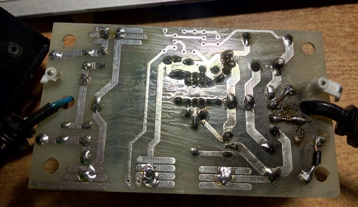

Тут уже что-то пошло не так, и видны следы гари рядом с предохранителем.

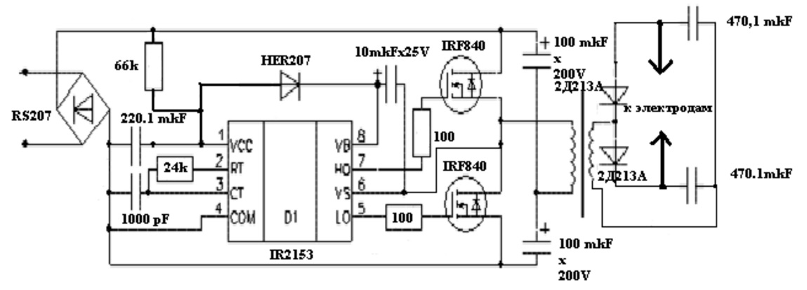

  _схема.jpg  81.92 КБ  Скачано: 334 раз(а)

Резистор не прозванивался, предохранитель сгорел - их заменили.
Иногда бывает так, что можешь пользоваться только тем, что имеешь, поэтому и пишу на форуме, после того как у самого не получилось. Увы, не все умею, не все могу. Гвоздь вместо предохранителя никто не втыкал. Есть версия, что мог сгореть еще мост входной.

R0stislav писал:
По сабжу ни слова.
Отдай разбирающемуся человеку, только не этому своему знакомому, который тебе пожег дорожки. Может быть ты даже найдешь специалиста, у которого есть тестер. W-O-W
Чтоб ты знал, дорожки сгорели потому, что он поставил "предохранитель" сечением БОЛЬШЕ, чем сечение дорожек. Похоже вы с ним на пару в школе НЕ учились.
R0stislav
Сообщения: 5
Сообщение #6 От 25/11/2016 20:03 цитата
Yuritsh, уже стало понятнее в чем дело. Про школу - далеко не везде этому учат.
Впаивали предохранитель на 3А - он лопнул; вставили на 15А - внутри цел но металлические части поплавились. Но получается что проблема изначально в диодном мосту, и что не вставлять - все равно предохранитель будет лопаться/плавиться, верно?

читаю....думаю нужно поменять предохранитель...было две проблемы...1.Просто сгорели два полевика один раз.....
2.снова сгорели полевики ...но перед сгоранием - долго мучились = блок грелся...пахло жареным - обмоткоу грелась... покоробило каркас от температуры....перестал грется ...поработал ПУХ !!! транзисторы вылетели....вопрос - какой же ток держал предохранителю если дымился транс ??? Первый раз БП умер тихо и мирно ...без судорог...второй раз -кз в полевиках обмотку не сматывал..с виду жива..Откопал схему 100вт+100вт +15вт (последовательно)соеденены лампы)к лампе 15вт подключен диодный мост....мост к электродам....автор пишет всё ОК.[img][/img]
