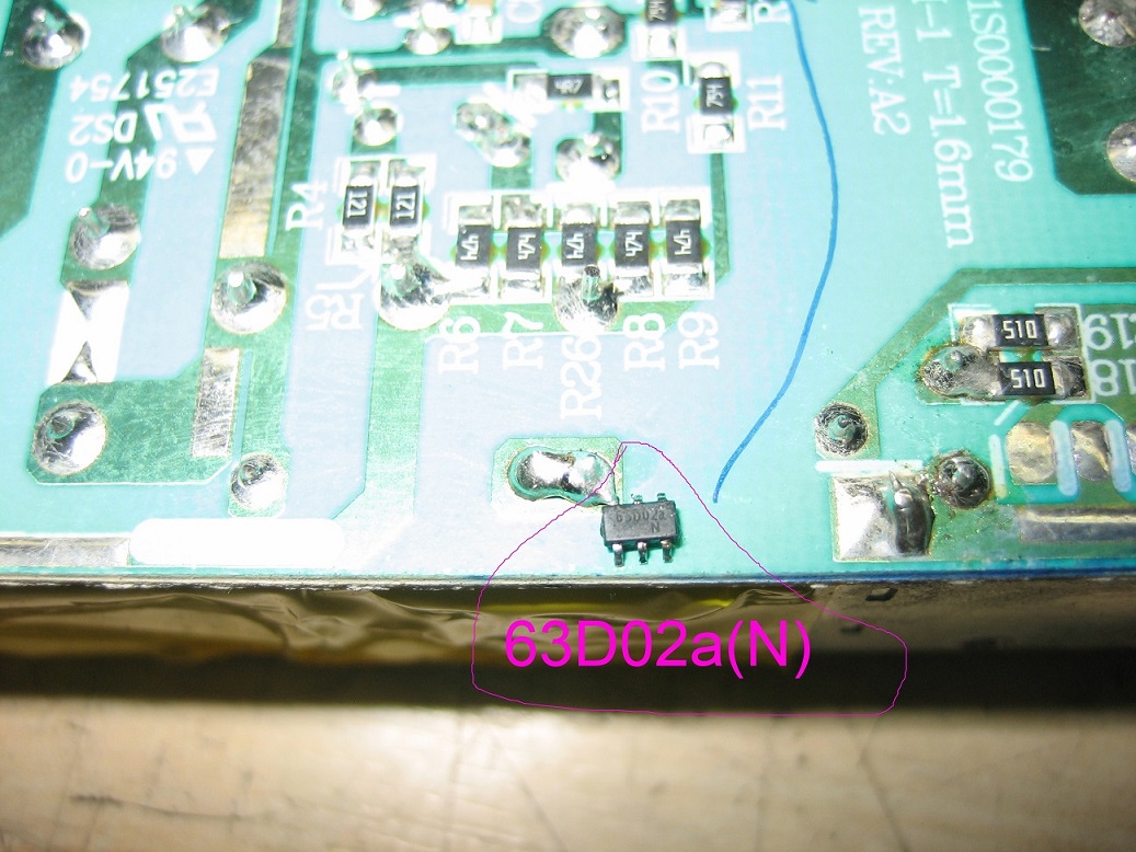

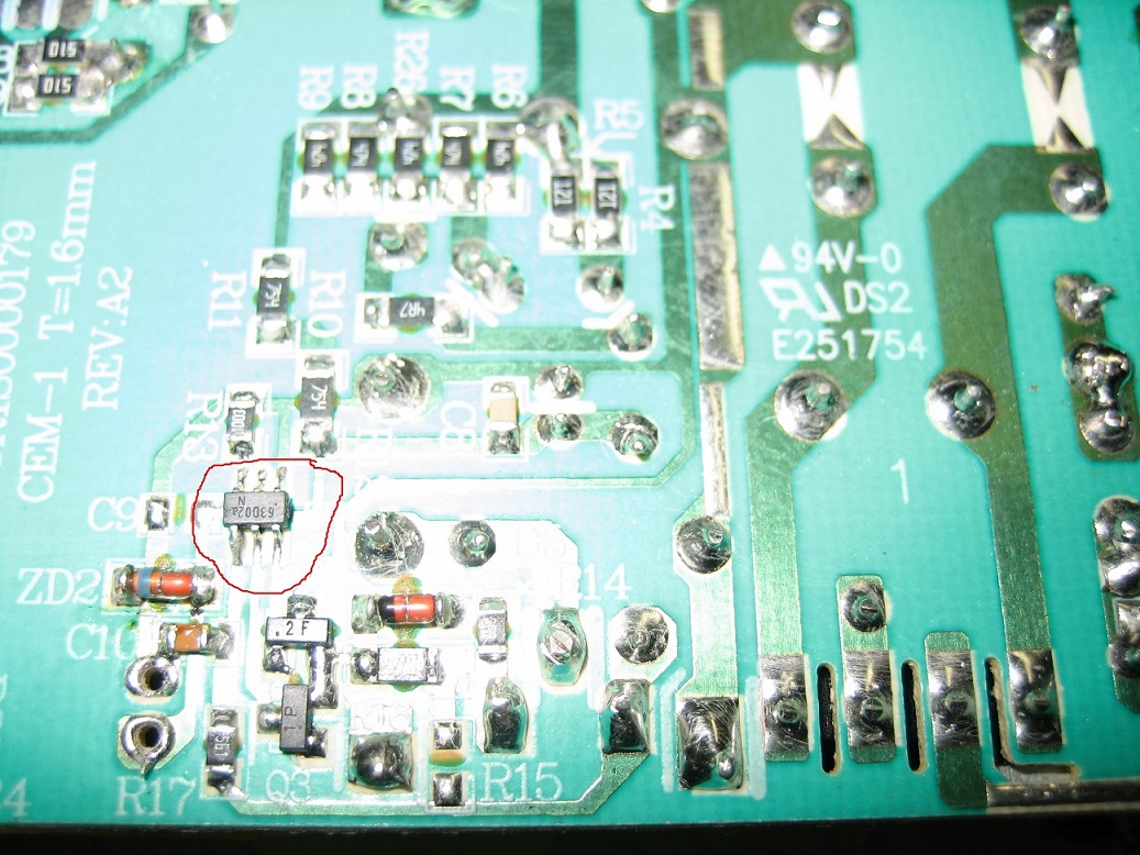

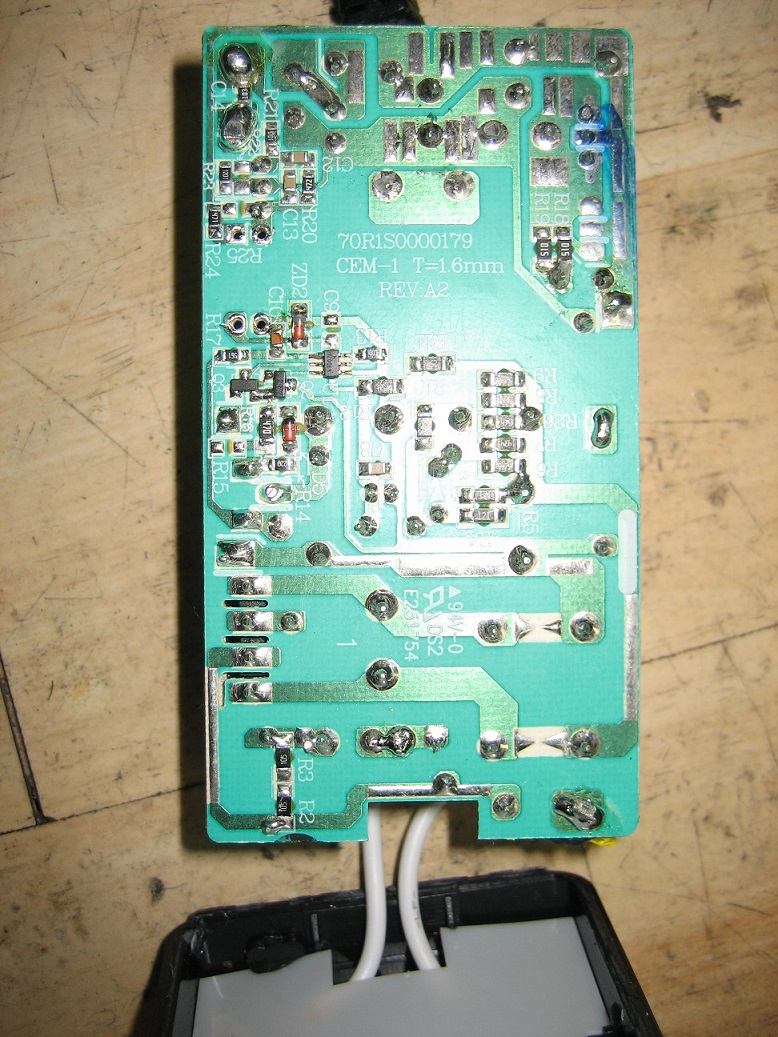

всем здоровья!
кто менял в БП телевизора вышеуказанной модели микросхему 63d02a ? маркировка кодом и нигде не бьется. фото во вложении. Что это за элемент?

По первой, второй, и т.д ссылкам - описание каких-то цветовых профилей, а поисковой запрос - есть часть строки программы, описываемой на данных сайтах.
Две ноги данного элемента садят накоротко ответную часть оптопары (со стороны первички), вот отсюда и понятно, что оно так работать бы не могло.
Можно было бы нарисовать схему БП и определить что это, но пока не до него (может, позже сделаю).
По таблице (http://monitor.espec.ws/viewtopic.php?p=1160208) пока ничего не сопоставил. Микруха смахивает на SG6848 (в корпусе SOT-23-6. Но 6848 управляет силовым транзистором напрямую, а эта по через доп. транзистор малой мощности. Может и ещё чем-то отличается.

sot23-6 smd marking code
shulyakyuv
Сообщение #5 От 05/11/2014 13:40 цитата
хитро вы однако запрос сформировали ) спасибо за подсказку.
