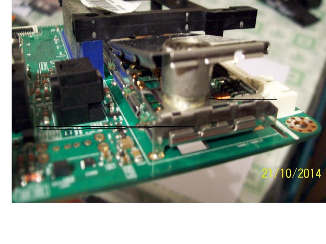

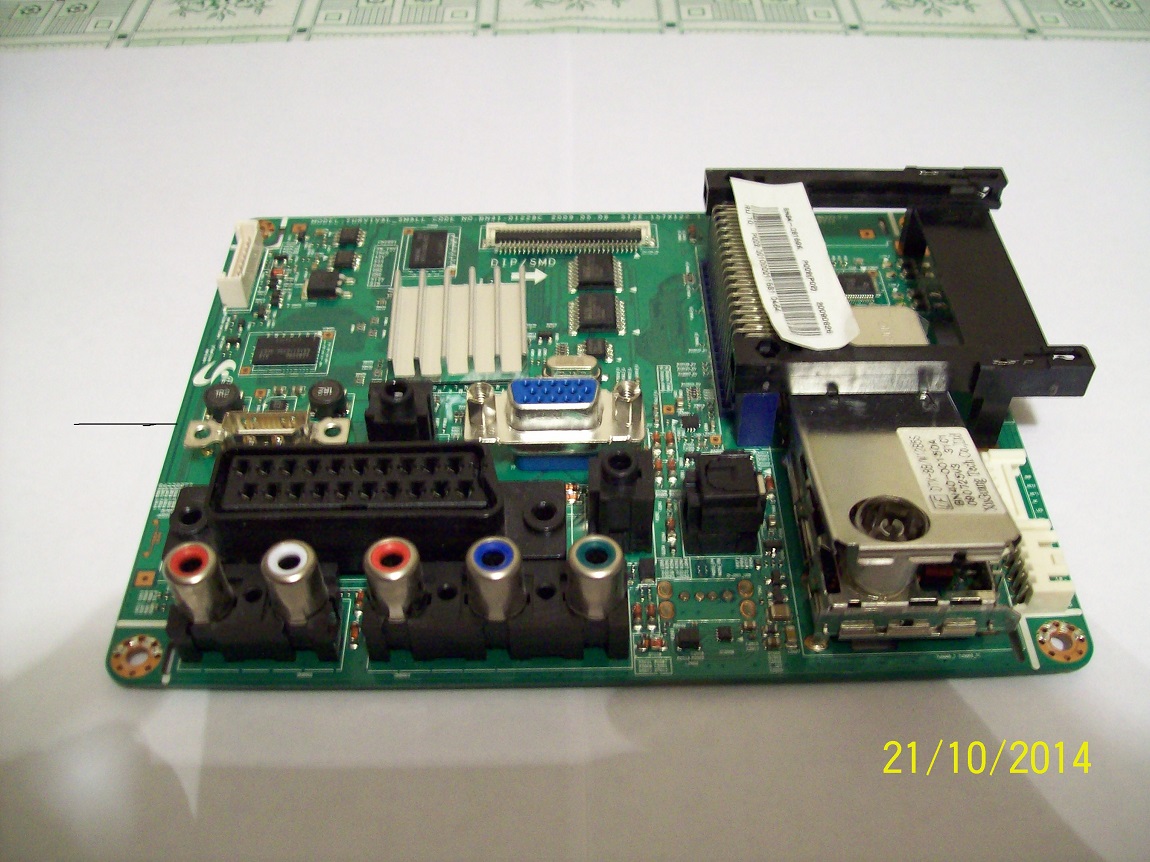

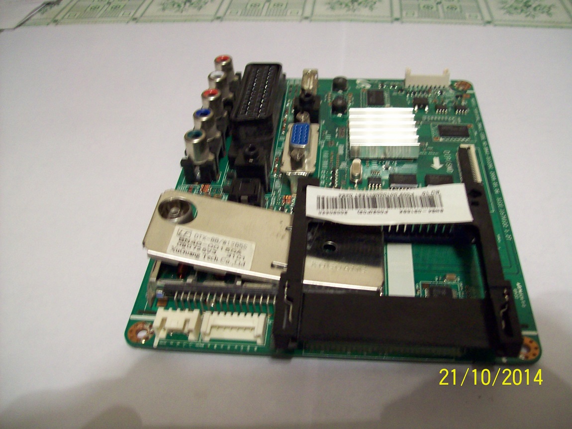

сумашествие В ЖК ТВ Samsung LE22B350F 2W после некоторого времени нормальной работы начинает пропадать (причем несистемно...) изображение. Растр нормальный. Подозрение имею на тюнер (DTX-8B/W12B5S... BN40-00150A). При определенном положении антенного штеккера - вроде изобр.стабилизируется. Хотел открыть тюнер, посмотреть, пропаять - но он запаян в плату горизонтально (28 ножек), и дорожками вниз, к плате. Да еще сверху пластиковая конструкция с раъемом BN94, которую непонятно как "стащить" с тюнера...
Может у кого была такая "трудоемкая" задача-проблема? Подскажите. Благодарю заранее!

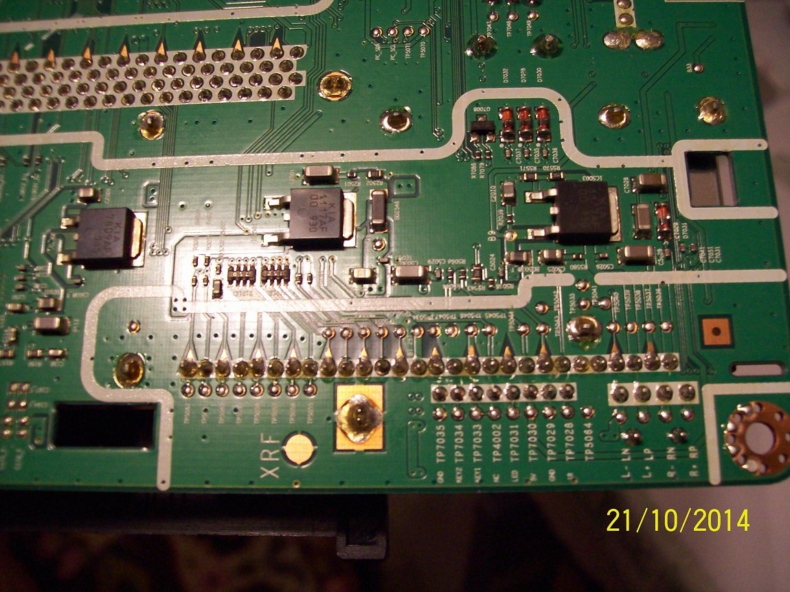

Нижний подогрев+фен выпаивается без проблем.Одним феном рискованно можно плату расслоить.
Потом пропаять центральный контакт и установить тюнер на место-это уже попроще можно паяльником справиться.Как то так

Slava2012T, Верхнею крышку снимать бессмысленно,только выпаивать!Обходился поялом,отсосом и оплеткой.Если опыта нет,потренируйся на ненужной плате. Про звук ничего не написал,может и не в тюнере проблема.

Звук тоже пропадает. Скорее все в тюнере... А вот эта пластиковая конструкция с разъемом - это диагностический разъем для заводских настроек? Или при ремонте в сервисах - используется? ... Может его совсем выкусить?

Сообщение #5 От 22/10/2014 02:45 цитата
Это слот для карты,говорю же,снятие крышки тебе ничего не даст!Выпаивай тюнер и снимай нижнею крышку.Если боишься или не умеешь,отнеси мастеру. улыбка только не говори,что денег за работу много взял,потому что припаять проводочек,ох как не просто подшучивать, дразнить
Сообщения: 17915
Сообщение #6 От 22/10/2014 02:57 цитата
В это разъёмчик вставляется модуль в модуль смарткарта и можно платные каналы смотреть-у меня как то так

По делу: Телевизор доделал. Все-таки выпаял тюнер (пришлось повозиться). Действительно -
центр.проводник - расшаталась пайка! Все пропаял. Установил. Все заработало!

Пользуясь случаем сфотал верхнюю и нижнюю стороны платы тюнера DTX-8B/W12B5S (BN40-00150A)
в тюнере следующие микросхемы
TDA6551TTC3
TDA9898V3
s5h1432x01
кварцы 4 и 24 мгц
https://yadi.sk/i/G74REyuD3AHYnn
https://yadi.sk/i/vKW7vUC43AHYxC
после пропайки центрального контакта антенного гнезда
проблема вроде бы пропала.
