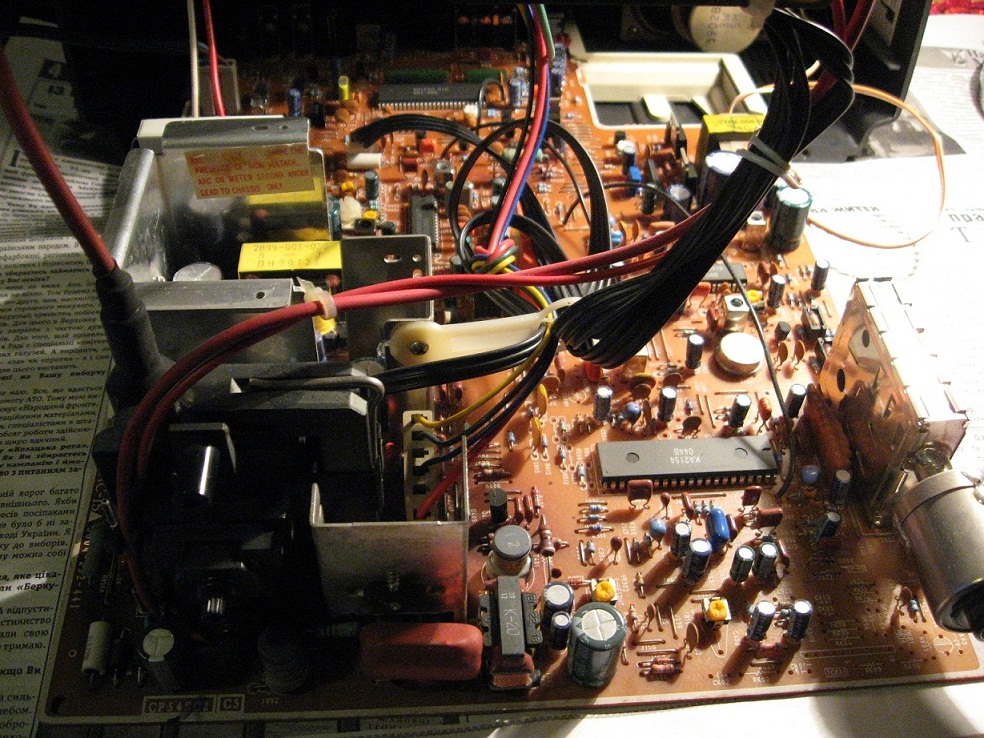

Всем доброго времени суток! прошу помощи в ремонте и в поисках схемы на телик Samsung CX-3312ZQ шасси KC-15
Телик вкл. звук есть, а на экране темень (высокое есть так, как прикасаясь рукой к экрану треск есть).
Уже весь извёлся в поисках, ничего не могу найти!
Состав : Проц SMM-105, БП: STR50103A, видео: КА2154.
Помогите плиз!

sergey_grey, а накал есть?

Сообщение #6 От 17/11/2014 17:23 цитата
недавно такой делал
ускоряющего небыло в панелке кинескопа небыло контакта

Борис Горбунков --> накала нет!

Сообщение #13 От 17/11/2014 23:07 цитата
alexander3311 писал:
sergey_grey писал:
Спасибо всем кто откликнулся (тем кто по делу и юмористам то же ) улыбка
Исчи накал!!!
Для начала пусть проверит работает-ли строчная. В частности.. - об этом говорит наличие ускоряющего на плате кинескопа. Главное тока... чтоб пальцами не вздумал пробовать - еб@нёт... мало не покажется голливудская улыбка

Вот эта http://archive.espec.ws/section328/file24037.html говорят, похожа. Дерзай.

То Yuritsh, большое спасибо за схемку (подходит -правда качество желает желать лучшего) но за неимения как таковой вообще, сойдёт и эта.
То zmej, проблема оказалась почти идентична с вашей! (а точнее на плате кинескопа проводок gnd отвалился (пропой трещины вернул ящик к жизни)).
Тему можно закрыть!
