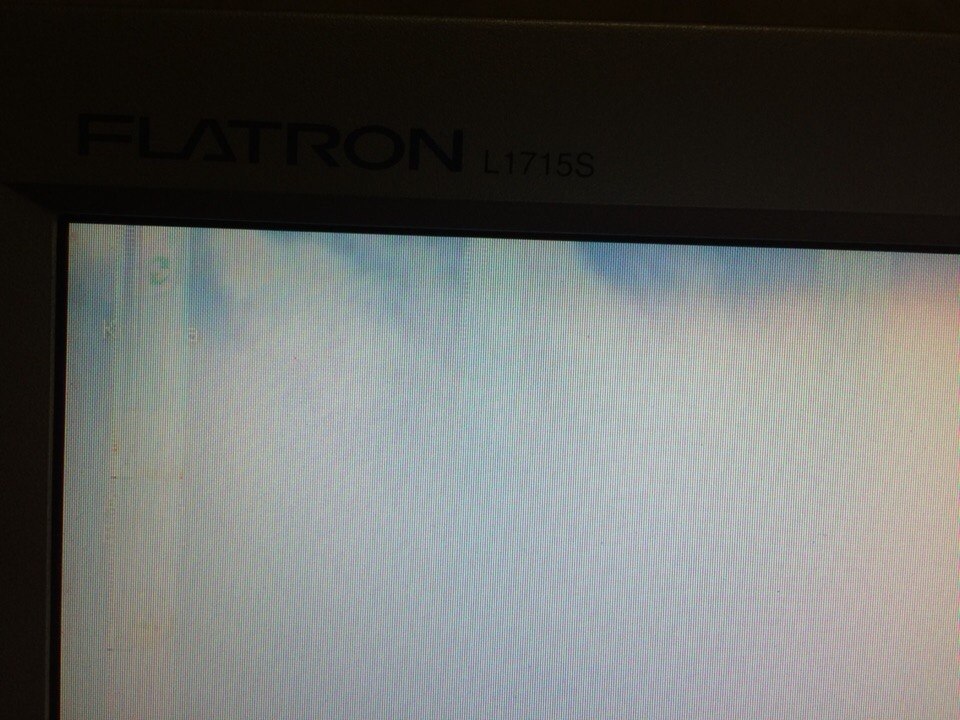

Здравствуйте помогите разобраться, монитор показывает размытое изображение, на плате все целое не вздутое, произошло все так(выкл монитор, а когда вкл изображение стало размытым) ни чего практически не видно. Помогиет, может кто сталкивался с таким

Если умеете - то перешейте/поменяйте - еепром . недовольство, огорчение

Перед чем что-то шить надо удостовериться в работоспособности БП и остальных узлов.Eeprom может быть следствием,а причина не найдена улыбка

Если при включении монитора не светится светодиод на его панели – индикатор питания – скорее всего, вышел из строя блок питания монитора. Но перед тем, как вынести ему окончательный «приговор», – проверьте сетевой кабель и наличие напряжения в сети. я все проверил все работает, дело значит не в БП
ДОБАВЛЕНО 12/12/2014 13:08
а как поменять еепром? это же память, изза неё может быть размытое изображение?

На main плате найдите мс с названием 24... - купите такую и можно
ставить для пробы даже чистую. недовольство, огорчение Если не поможет - ну тогда будем
посмотреть ... .Просто в нее заносятся параметры настроек , в том
числе автокоррекции и много чего еще . подмигивание
