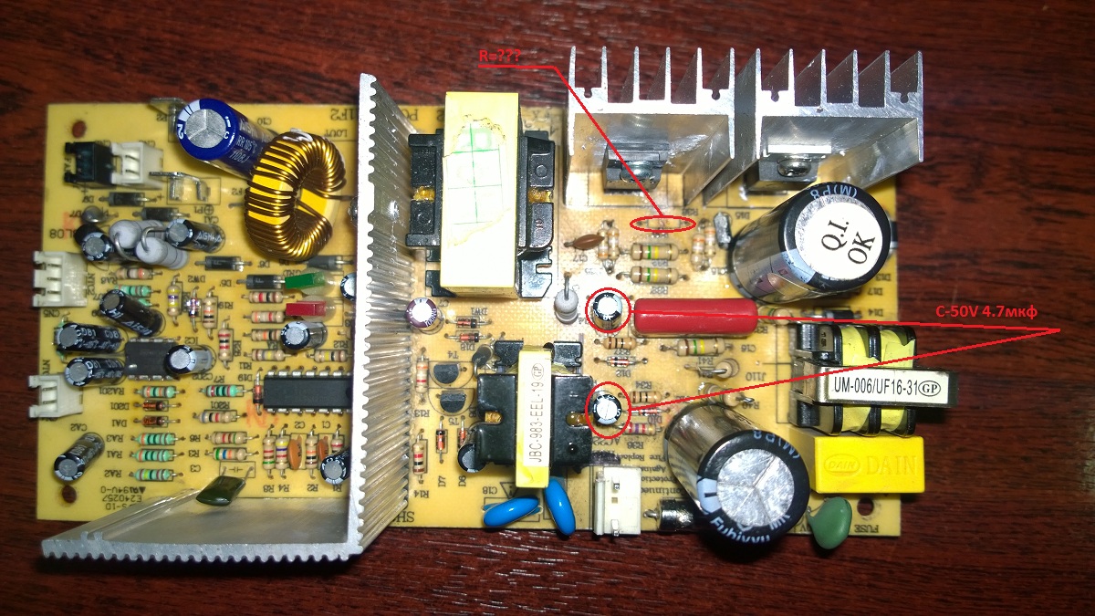

Модель БП: PCB101011F2
Поступил в ремонт этот холодильный шкаф с выгоревшей первичкой в БП. Диодный мост, транзисторы 13005-2, резюки на 2Ом, диоды в стекле на 100V 200mA и резюки по 10Ом. И ещё один резюк идущий с коллектора первого транзистора на базу второго транзистора. Это всё первичка. Выгорел так, что номинала не прочесть. Прошу помощи подсказать, где и что должно стоять. Лучше схемку конечно если есть.
На фото я обозначил, что уже было паяно до нас и немзвестно тели кондёры стоят и силовые биполярный n-p-n транзисторы тоже паяны были, тоже неизвестно такие же поставили или нет. Сейчас нужно узнать, что за резюк должен там стоять, что под знаками вопроса на фото. Повторюсь-схемка если есть не помешала бы.

Приветствую в ремонте такой-же бп если верить схеме и даташиту стоят транзисторы 13005 npn в холодосе 2 таких бп один не запускается с нагрузкой (плетье 3.5а) второй стартует сам без проблем. все подозрительное поменяно и вот когда добрался до транзисторов... выпаял и на ееср метр поставил и он показал PNP снял с рабочего пару проверил тоже самое PNP в общем расходится со схемой или я не пойму что-то.
Сам холодильник 2х камерный на плетье один бп не стартует пока не уберу нагрузку (элемент), на грячую его втыкаю и работает пока не выйдет на режим, Есть у кого совет какой?
