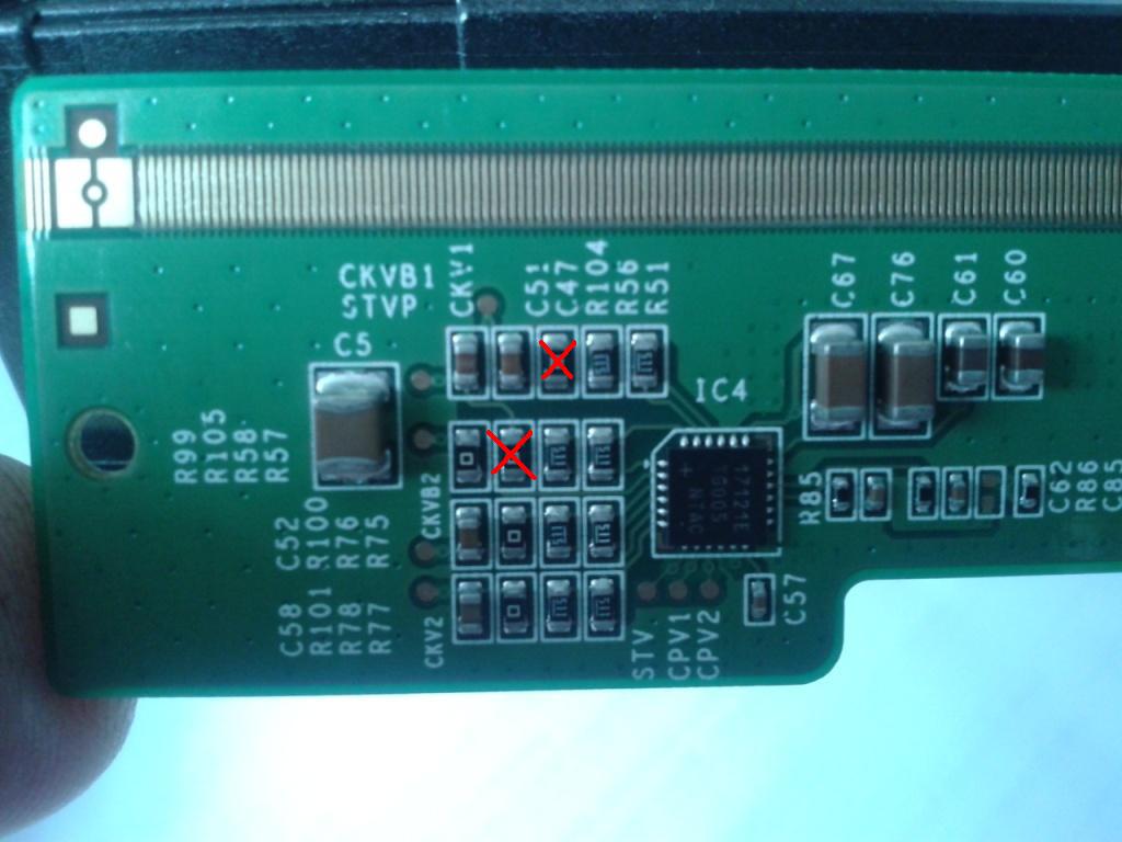

ввиду появления вопросов в личке , подсказка ----- убрать "нестабильный" элемент
для устранения плавного засвета

м-м-да , логическая подсказка не помогает . рёв в три ручья
ДОБАВЛЕНО Июнь 24 2014
вот вам графическая. подмигивание
( Решено )
Voff подать проводом на матрицу ( CKV1 , CKVB1 )
  voff_.JPG  23.01 КБ  Скачано: 962 раз(а)
  max_XX.JPG  77.64 КБ  Скачано: 912 раз(а)

Респект Квасу! Отличное решение, особенно понравилось -22в ! Работает нормально, только яркость до 100% не поднимать, а то могут артефакты вылазить. Спасибо за совет. у самого бы терпения не хватило бы)). классно! браво! голливудская улыбка
