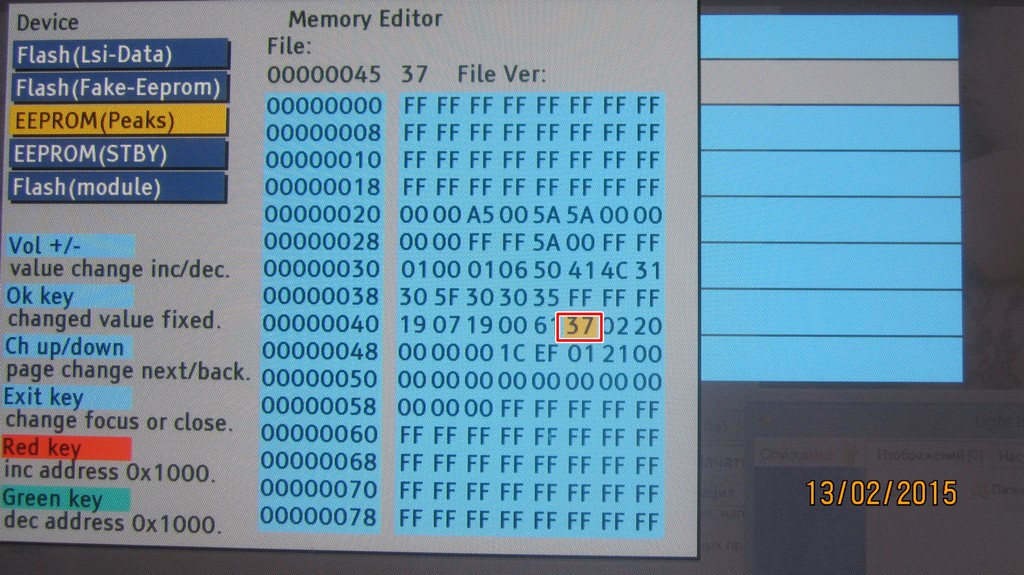

Какую прошивку можно поставить на тв Panasonik TX-PR42U20 шасси GPF13DE или изменить что ни будь в сервисном меню что бы появилось DVB-C.Я тут в интернете вычитал что можно изменить цифры, на фото я обвёл красным и будет мене DVB-C. Может кто знает какие цифры можно поставить на мою модель тв я тут попробовал поставить по их примеру (08) так как у меня не такая модель тв как у них, не прокатила, телик вообще не стал включаться пришлось выпаивать IC8950 24C32WP и востанавливать с помощью программатора, выставил обратно 37 телик заработал.

К стати я в интернете не мог найти прошивку к своему тв. Решил сдёрнуть со своего и выложить может кому пригодится.
  PANASONIC TX-PR42U20 Прошивка.rar  1.31 КБ  Скачано: 1233 раз(а)

Разблокировал DVB-C если кому надо вот ссылка https://cloud.mail.ru/public/1e6210e8ad66/S20.rar
Если не секрет, какими программатором и программой воспользовался и что выбирал в программе, а то даже информации по этой памяти найти не могу, что означают буквы wp?
Art9090
Сообщение #14 От 21/07/2016 00:35 цитата
Начинаю подозревать, что спалил память, когда выпаивал, подскажите, ее можно заменить скажем такой памятью M24C32-WBN6P? И не подскажите еще, где взять прошивку для нее?
