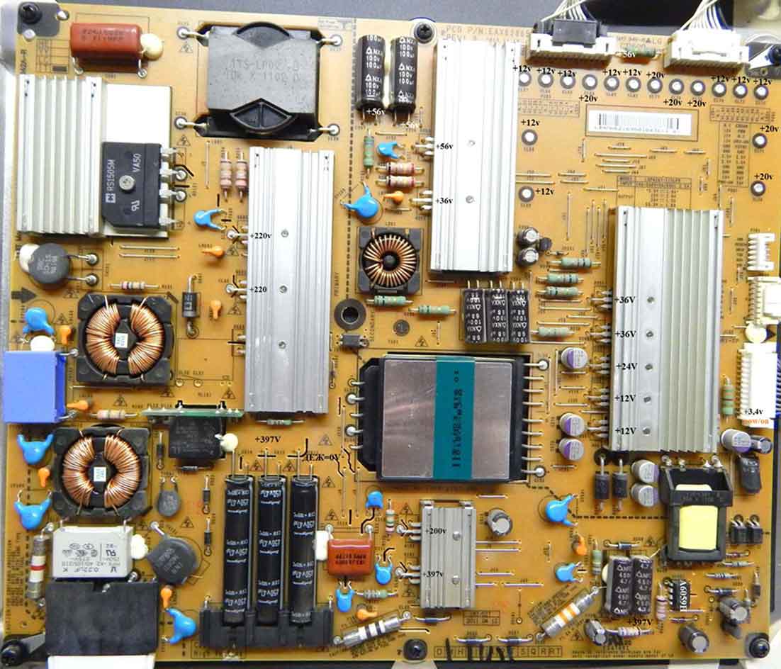

Состав:
Телевизор: LG 42LW575S -ZC
Шасси: LD12C
Main: EAX64405501
Плата питания: EAX62865401/8 EAY 62169801
Не включается, только индикатор мигает.
Нашел про проверку источника питания. Запуск с подачи напряжения 3.5В на Pwr-on и DWR-on. Подсветка загорается, проверил напряжения на плате согласно картинке. Все вроде совпадает, кроме напряжений инверторе показывает 1.5-1.8В(но подсветка LED горит) и напряжение на D253 вместо 56В всего 50В. Помогите определить: Если это БП, то можно помучить его. Заранее благодарен.
Ещё: Посмотрел питающие напряжения на майне все есть.
  БП.jpg  96.32 КБ  Скачано: 2343 раз(а)
  БП.jpg  96.32 КБ  Скачано: 1772 раз(а)

100% main ,отваливается проц от монтажа платы

Привет!!! Это моргание выдаёт код ошибки. Посчитай сколько раз моргает Найди таблицу по кодам и разшифруеш его.Я если найду у себя то обизательно вышлю.
